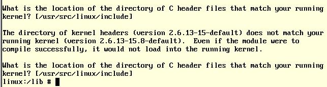

Beitragvon bic81 » 02.08.2006, 20:24
vielen dank habs gemacht
folgendes problem:
siehe attachment
thx

Beitragvon MSueper » 02.08.2006, 20:57
ja, hatte gerade schon ein anderer User mit Mandriva das Problem. Versuch mal per Yast Deine Installation zu aktualisieren. Suse sollte dann die aktuellen Kernel-Header installieren, wenn das nichts hilft, musste die halt manuell vom Suse FTP-Server laden und einspielen. Sorry, ich dachte das wäre klar. Die Kernel-Header müssen von der Version her immer zum aktuellen Kernel passen, sonst bringt es nichts.
Allemal gut, dass die Tools überhaupt die Header gefunden haben. Bei allen neuen Linuxen greifen sie nämlich meist ins leere, dann sind die any-any Patches nötig.
Martin

Beitragvon bic81 » 06.08.2006, 22:16
vielen dank für die hilfestellung
mit dem kernelupdate hat es funktioniert.
