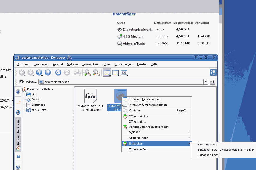

Ich bin jetzt wohl einen Schritt weiter gekommen:
ich habe das Linux.iso über das feature "use image ...." ins Laufwerk der VMware eingelegt und erhalte beigelegtes Screenshot !
Wenn ich dann aber "install vmware-tools" klicke, hab ich wieder den alten Zustand!:evil:
Gruß...Hans

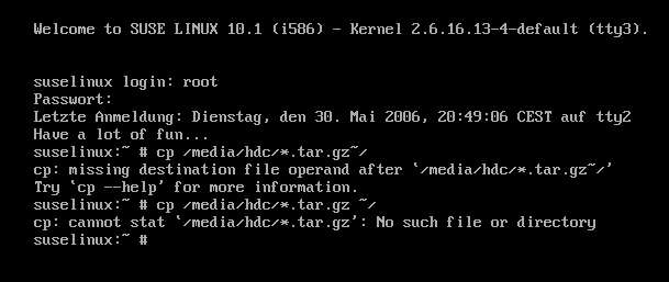

Mahlzeit,
su -
Passwort: <Dein Root-Passwort>
cp /media/hdc/*.tar.gz ~/
cd
tar xvfz vm*.tar.gz
cd vmware*
Dort das einzige Programm (wird grün angezeigt) ausführen:
./vm*
Aber mal im Ernst, wieso willst Du die VMWare Tools noch installieren, Dein Desktop hat doch schon Farben und mehr als 640x480 Bildpunkte?!
Martin

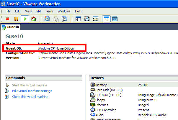

Ist evtl. in der .vmx Datei unter guestOS Windows eingetragen? "install vmware-tools" macht nichts anderes, als die zum (eingetragenen) GuestOS passende ISO Datei zu mounten. Im Windows würde dann automatisch die Installation starten.
Wenn als guestOS ein Linux eingetragen ist, sollte das Linux.iso automatisch gemounted werden. Danach kann dann (manuell) die Tools-Installation gestartet werden.
Martin

Hallo Martin,
sorry, ich hab dein Thread wohl eben übersehen!
Wo kann ich dies mit dem GuestOS überprüfen bzw. verändern?
Edit: Ah...meinst du etwa das (Anlage!)
Dann schau ich mal, wie ich das ändere...
Edit: Das war der entscheidende Tip, danke, dann schau ich mal weiter...
Gruß..Hans

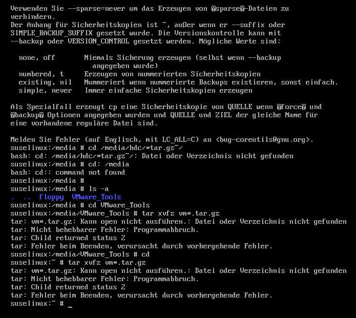

Hi Hans
mach mal kleiner Schritte ...
wenn du die CD eingelegt hast:
cd /mdia/hdc
ls - jetzt sollte dir irgendwas in der Art von *.tar.gz angezeigt werden
cp *.tar.gz /tmp -- Leerzeichen nicht vergessen
cd /tmp - an die Stelle gehen wo du es hincopiert hast
ls --- gucken ob es angekommen ist
tar zxf *.tar.gz - auspacken
cd vmware*
