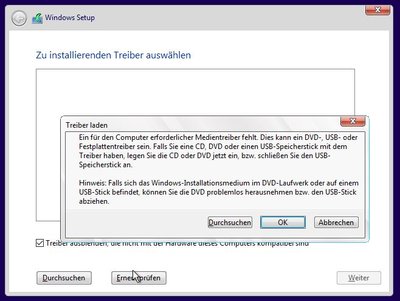

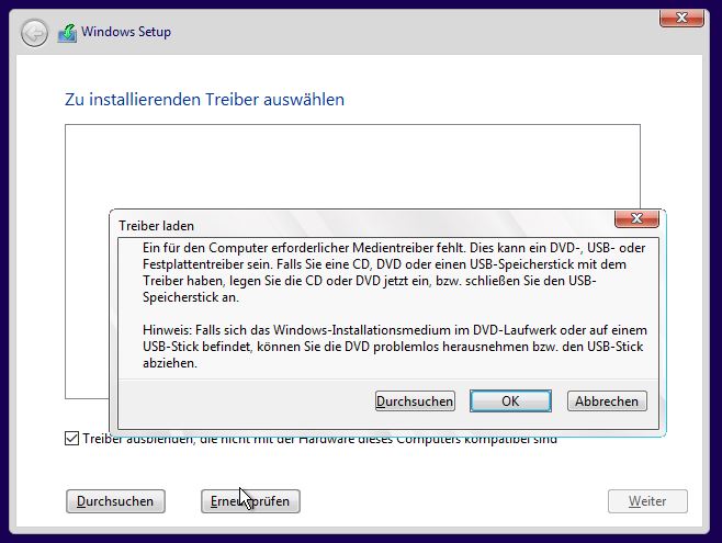

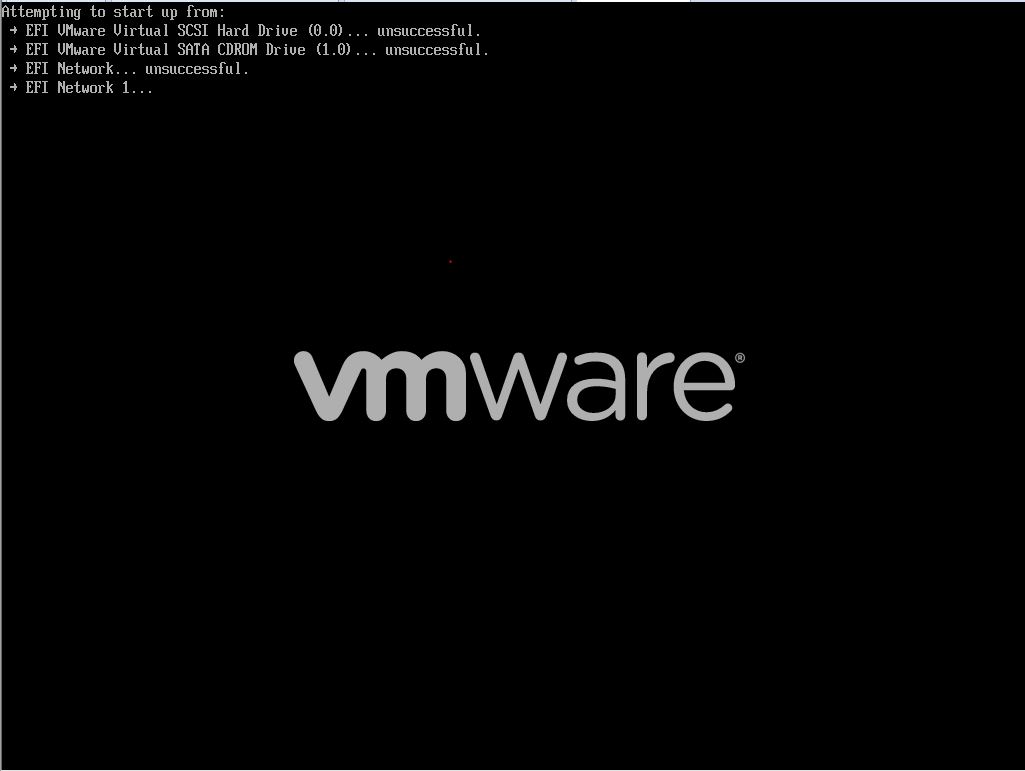

Ich habe eine neue VM erzeugt.
Wenn ich die USB-Platte nicht an den USB 3.1-Anschluß, sondern an einen USB 3.0-Anschluß stecke, wird sie mir als Removable Device angeboten, ich kann sie einbinden.
Die VM versucht, von verschiedenen Quellen zu booten (Screen_VM01).
Nach langer Zeit startet tatsächlich die Windows-Installation.
Die Spracheinstellungen werden abgefragt - Weiter - Jetzt installieren - Setup startet.
Dann wird ein fehlender Treiber bemängelt (Screen_VM02).
Ich weiß nicht, welcher das ist, und woher ich den bekommen kann.
Möglicherweise kann auf die zweite Partition auf der USB-Platte nicht zugegriffen werden? Die ist NTFS formatiert, braucht man dafür einen extra Treiber?
Immerhin, so weit war ich noch nie

vm_user hat geschrieben:Die VM versucht, von verschiedenen Quellen zu booten (Screen_VM01).
Das ist im EFI Boot Manager so voreingestellt - du kannst das abkürzen, indem du sofort beim Start der VM in der VM "F2" drückst und im EFI Boot Manager gleich deine USB-Platte wählst.
vm_user hat geschrieben:Dann wird ein fehlender Treiber bemängelt (Screen_VM02).
Nein, auch Windows PE kann NTFS nativ.
Welche Windows-Versionen haben dein Host, die neu erstellte VM und das ct-WIMage?
Welche Workstation/Player-Version?

Der Dialog mit dem fehlenden Treiber wird vom Windows PE eigentlich nur dann angezeigt, wenn es mit seinem Basis-Treibersatz keine Festplatte findet.
Das kann z.B. dann passieren, wenn man ein älteres Windows PE (Windows 7) in einer aktuellen Windows 10 VM (mit NVMe-Controller) startet - denn das alte PE hat noch keinen NVMe-Treiber. Sobald aber alles (wie bei dir) auf Windows 10 1809 und höher läuft, sollte das eigentlich nicht passieren.

Ich hatte die Installation von einer relativ neuen USB3.1-Festplatte versucht. Dabei traten die Fehler auf.
Jetzt habe ich das Ganze von einer alten Festplatte aus, die in einem Wechselgehäuse mit USB3.0-Anschluß steckt, probiert. Das hat funktioniert.
Beide Platten sind gleich eingerichtet (1. Partition FAT32 "BOOT", 2. Partition NTFS "Daten")
Der Treiberfehler scheint also mit dem Medium zusammenzuhängen, von dem aus installiert wird. Es gab ja von Anfang an Probleme mit der neueren USB-Platte (ließ sich erst einbinden, als ich sie nicht an einem USB3.1-Anschluß stecken hatte, sondern an einem USB3.0-Anschluß, ...)
Jetzt hat es jedenfalls funktioniert, danke für die Hilfe.
