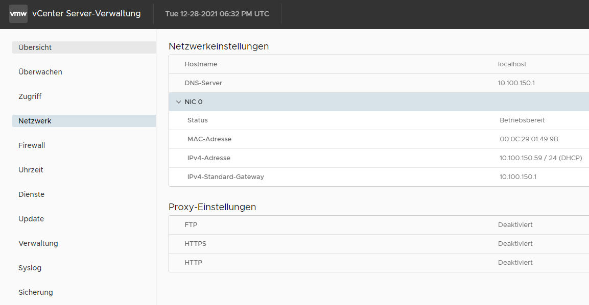

Re: Kein Login vom VCenter-Server nach Netz Wechsel möglich
Per PuTTY die Dienste mit all zu starten hat leider nicht funktionier.
Im Browser über vCenter Server-Verwaltung/Dienste habe ich jeden einzelnen Dienst zum starten angestoßen. Es dauert sehr lange. Ich habe auf Borwser.refresh geklickt und den nächsten Dienst angestoßen.
Beim letzten Dienst "Wolkload Control Plane" habe ich einen Hinweis bekommen:
A system error occurred. See logs for details. https://10.200.50.15/appliance/support-bundle
Interessant ist, das ist meine alte IP. Das neue IP ist die 10.100.150.59 auf dem der vCenter-Server läuft. Also hat er irgend wo immer noch die alte IP im Bauch.
Unter Netzwerk wird schon die neue angezeigt.
Ich werde morgen versuchen die übrigen erneut zu starten.

- Beiträge: 13064
Der Hostname enthaelt einen ungueltigen Wert. Ich vermute dass sich der Installer per DHCP etwas uebertoepeln laesst.
Mein Rat ist diese VCSA zu loeschen und eine neue aufzusetzen und diese richtig zu konfigurieren was bedeutet einen FQHN zu haben welcher per Reverse auch aufloesbar ist und um das leben in Zukunft leichter zu haben eine statische IP verwendet und nicht DHCP.

Guten Morgen Jörg,
kann ich einfach die VM des VCSA herunterfahren und einfach löschen, oder sollte ich vorher noch irgend welche Aktion durchführen? Wie ist es mit der Lizenz, muss ich sie irgendwie zurück buchen oder kann ich sie für die neue Installation verwenden?
Gruß Kostas
Gruß Kostas
Hallo Jörg,
die Kurzfassung: ich muss alles platt machen auch den ESXi.
Als ich den ESXi installiert hatte, war ich in einem Netzt 10.200.50.0/24 welches über aktive Domäne verfügt mit DNS, ADDS, DHCP usw. In dieses Netz habe ich den ESXi erstmalig installiert. Jetzt wollte ich das Netz komplett trennen da die erste Gehversuche mit dem ESXi sehr gut liefen.
Somit habe ich in der gleiche Infrastruktur ein neues Netz eingerichtet: 10.100.150.0/24 dazu eine VLAN150 in der Sophos Firewall und in den Schwitches eingerichtet. Ich habe also am Arbeitsplatz zwei Dose. Eine für das Netz 10.200.50.0/24 (VLAN50) und eine andere 10.100.150.0/24 (VLAN150) ich kann also einfach umstecken.
In dem 150er Netz habe ich also noch nichts. In der Sophos habe ich einen DHCP und einen DNS und einen Gateway Eintrag. Im 150er Netz habe ich also auch Internet.
Ich würde jetzt am liebsten alles platt machen und den ESXi ebenfalls neu aufsetzen da ich gemerkt habe dass der ESXi als Hostname den Domainname vom vorherigen Netz übernommen hat. Wir haben glaube ich in einem anderen Thread darüber gesprochen wie der Hostname lauten soll. Die Domain die ich später für den ADDS verwenden möchte ist intern.MeineFirma.de (Es ist gewiss dass sich der Firmenname in der Zukunft nicht ändern wird).
Aus deiner vorherigen Antwort:
[Edit] ist der FQHN für den ESXi der gleiche wie für den VCSA?
Gruß Kostas
ist es ok den reservierten Domainnamen zu verwenden also vcsa.firma.de oder sollte ich vcsa.firma.local verwenden?-FQHN vcsa.firma.local
selbiges auch hier, darf ich den Domainnamen verwenden?-Die SSO Domain benennst du vsphere.local und somit ist der Admin Account dann "administrator@vsphere.local"
Gruß Kostas
