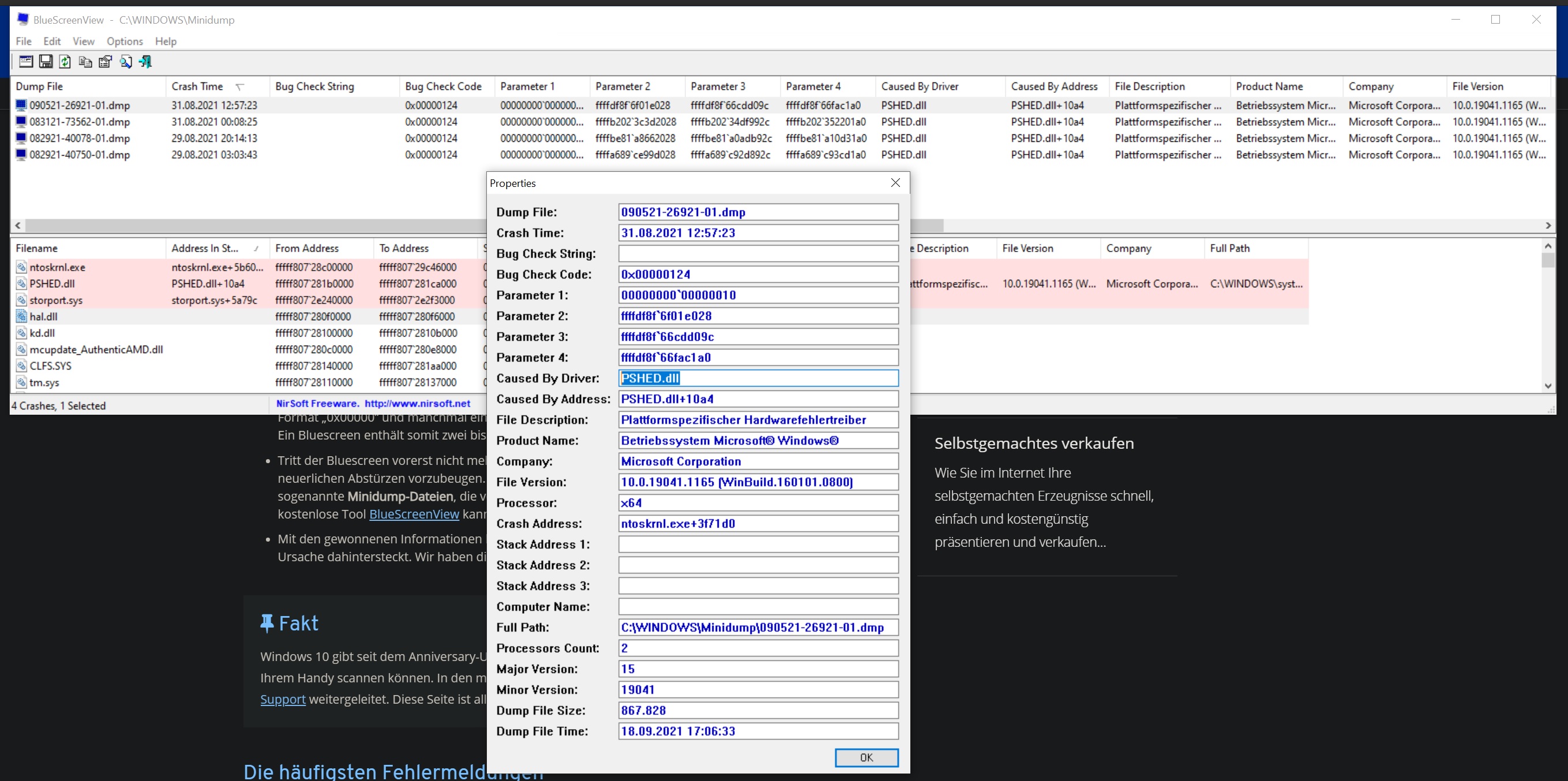

Habe den Bluescreenviewer geladen und der hat folgendes angezeig :
Bei jeder dmp file wird dasselbe angezeigt.

Ich gehe wegen dem Eintrag "mcupdate_AuthenticAMD.dll" mal davon aus, daß du ein AMD-System hast. Falls nicht, könnte das bereits ein Fehler sein. Ich bin mir allerdings nicht sicher, welche Auswirkungen diese DLL auf einem Intel-System hat oder ob M$ diese DLL nicht auch für Intel-CPUs erweitert hat.
Unabhängig davon sind Hauptfehler üblicherweise BIOS/FW und Speicher. Ich würde daher die aktuellste FW einspielen und den RAM testen. Da ich von Memtest nichts halte und nur zwangsweise, falls vom jeweiligen Hersteller gefordert, in der im Supportbereich vorgehaltenen Version einsetze, empfehle ich ein beliebiges Primzahl-Programm wie Prime95 zu nutzen und darin den "Torture Test" zu starten. Die neueste Version vermag dabei immer durch Ausnutzung prozessorspezifischer Funktionen wie AVX, FMA etc maximale Last auf CPU und RAM zu generieren und eignet sich daher prinzipiell für den Burnin sämtlicher Systeme. Aber Achtung, gleichzeitig wird auch das Kühlsystem maximal belastet.

Alle Deine hier angezeigten Dumps stoppten doch bei PSHED.dll (P>latform S>pecific H>ardware E>rror D>river).
Wie frueher schon angedeutet, waere doch vielleicht mal ein sinnvoller(er) Weg, zu ermitteln, warum nur Deine "Download-VM" die Probleme hat, und nicht Deine "Haupt-VM". Was unterscheidet die beiden hinsichtlich ihrer Konfiguration, und evtl. auch sonst?
Hast Du mal das vmware.log der Download-VM geprueft?
Weil zumindest das eine hier abgelegte Bild auch den storport.sys mit anzeigt: Wohin laedst Du denn mit der Download-VM herunter (VMDK? Eingebundene phys. Disk? USB?)? Moeglicherweise spuckt Dir ja auch der Virenscanner Deines Host-OS in die Suppe...

Ich lade aus dem Internet auf eine externe Festplatte runter. Ich glaube nicht das es am Datenträger liegt den hab ich schon öfter gewechselt.
Ich habe jz geschaut offenbar ist der einzige Unterschied in der Konfiguration das meine Hauptvm 130gb hat und die Dwn-vm hat 150gb.
Aber es gibt noch einen Unterschied die Hauptvm
Number of Processors : 1
Number of cores per Processor : 2
Bei der Dwn Vm steht :
Number of Processors : 2
Genau genommen habe ich keinen 2ten Prozessor ich kenne es eig auch nur so das jeder Computer nur einen Prozessor hat mit mehreren Kernen.
Als ich vor ein paar Tagen eine neue Vm erstellt hatte habe ich aber auch wieder Number of Processors : 1 gewählt aber trotzdem wieder der Bluescreen.

Die Haupt-VM kommt mit 1 CPU mit 2 Kernen sprich als Dualcore daher und die andere VM wurde mit 2 CPUs mit 2 Kernen sprich als Quadcore konfiguriert. Beides ändert aber nix an der Lauffähigkeit der VM an sich... Hat die Host-CPU nicht mindestens 4 logische Kerne, läßt sich zumindest die Quadcore-VM nicht starten. Bei der CPU- und Kern-Einstellung gehts inzwischen hauptsächlich um Lizenzgebühren. Selbst XP-Home konnte zwar nur mit einer CPU, aber auch mit 2, 3, 4 oder mehr Kernen umgehen. Steckten dagegen 2 CPUs im System, wurde zumindest die Pro-Version benötigt und dieses Schema hat Winzigweich bis heute durchgezogen. Ältere SW wurde meist nur rein nach CPU-Anzahl lizenziert und bezahlt, mit dem Aufkommen von nativen Multicore-Systemen haben das eigentlich alle SW-Hersteller auf Kerne geändert
Da die VM nochmals neu als Dualcore erstellt wurde und das Problem weiterhin auftritt, bleiben nur noch defektes ISO nebst Eingriff von Sec-Suite bzw Virenscanner auf dem Host, Energiesparmaßnahmen im Gast-OS oder generelle HW-Probleme übrig. In meinen Augen suchst du den Fehler an der falschen Stelle und VMware ist höchstwahrscheinlich komplett außen vor. Ich hätte da schon längst sämtliche HW getestet, anstatt alle Vorschläge abzulehnen. Inzwischen hätte man auch die Hash-Werte der/des M$-ISO überprüfen sowie die Energiesparmaßnahmen auf dem Host abschalten können. Die Energieeinstellungen unter Windows lassen sich bearbeiten und es hindert einen niemand daran, das Höchstleistungssetting als Batterieschoner zu konfigurieren. Greift sich der Host-Virenscanner eine VMDK-Datei, stürzt die zugehörige VM meist mangels Datenträger ab. Daher setzt man sowohl die VMware-Programmeordner als auch den/die Ordner mit VMs auf die Ausnahmeliste seiner Sec-Suiten/Virenscanner.

Ich persoenlich wuerde zu allererst mal alles Brimborium von der abstuerzenden VM entfernen, und auf eine daran konfigurierte VMDK (auf einem internen Datentraeger!) herunterladen.
Re: VMware Windows Neustartet laufend.
Dayworker hat geschrieben:Die Haupt-VM kommt mit 1 CPU mit 2 Kernen sprich als Dualcore daher und die andere VM wurde mit 2 CPUs mit 2 Kernen sprich als Quadcore konfiguriert. Beides ändert aber nix an der Lauffähigkeit der VM an sich... Hat die Host-CPU nicht mindestens 4 logische Kerne, läßt sich zumindest die Quadcore-VM nicht starten. Bei der CPU- und Kern-Einstellung gehts inzwischen hauptsächlich um Lizenzgebühren. Selbst XP-Home konnte zwar nur mit einer CPU, aber auch mit 2, 3, 4 oder mehr Kernen umgehen. Steckten dagegen 2 CPUs im System, wurde zumindest die Pro-Version benötigt und dieses Schema hat Winzigweich bis heute durchgezogen. Ältere SW wurde meist nur rein nach CPU-Anzahl lizenziert und bezahlt, mit dem Aufkommen von nativen Multicore-Systemen haben das eigentlich alle SW-Hersteller auf Kerne geändert
Ich hab die vorschläge nicht abgelehnt. ich weiß nur nicht wie das geht. Ich soll also die Hashwerte testen ? Wie geht das ?
Kein Virenscanner installiert oder antivirus software. In Energieoptionen habe ich alles auf höchstleistung da schaltet sich nichts ab oder so.
Da habe ich als erstes und sehr intensiv geschaut immer wieder.

Lade dir Prime95 auf den Host-Rechner und fahre den integrierten Streßtest zur Überprüfung deiner HW.
Winzigweich liefert bei all seinen ISO-Downloads immer auch Hash-Werte mit. Je nach Host-OS kann man diese mehr oder minder einfach überprüfen. Für Windows gibt es mehrere freie Tools im Internet bzw liefert die Powershell inzwischen die Funktion und bei Linux werden mehrere entweder bereits mitgeliefert oder lassen sich schnell aus dem Distri-Repo nachladen.
Das bei dir kein Virenscanner installiert ist, stimmt nachdenklich. Seit Windows 10 wird ein kostenfreier und vollkommen ausreichender Virenscanner mitgeliefert, der auch eine Ausnahmeliste verwaltet. Auf diese setzt man die bereits genannten Ordner und Dateiendungen und verhindert damit, daß ein auf dem Host laufender Virenscanner alle laufenden VMs behindern kann.
Kann ich auch eine andere windows iso laden ? Es liegt safe nicht an der isodatei. Ich vermute das windows update läd die falschen treiber runter aber ich hab null ahnung wie ich andere runterlade und die alten lösche. Bleibt auch nur eine Vermutung. Aber wieso sollte die iso defekt sein wenn ich sie von microsoft der adresse da oben geladen habe ?
