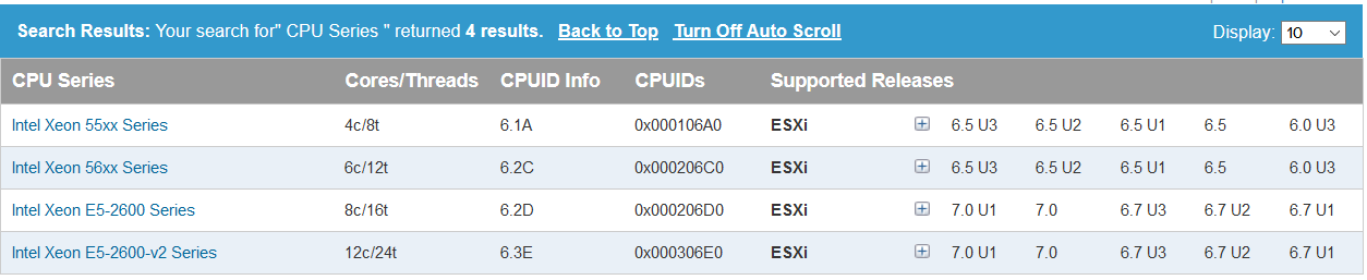

- Beiträge: 13042
Re: 7.0 - i7-3770 - Outdated
MarroniJohny hat geschrieben:hmmm, merkwürdig, wenn ich in der HCL nur die CPU suche, wird die nach wie vor unterstützt:
https://www.vmware.com/resources/compat ... tOrder=Asc
Hmm? Wenn ich suche kommt was anderes heraus.
Nehalem und Westmare waren auf dem Papier schon unter 6.7 nicht mehr supportet aber zumind. Westmare ging ohne Klimmzuege.
- Beiträge: 663
@irix:
Du suchst da nach E5. Wir reden aber von E3, bzw. i5 und i7. Kommt aber auf selbe hinaus, Sandy und Ivy sind immer noch supported.
Wie gesagt, Nehalem, Westmere, Bloomie etc.; also S 775, 1156 bzw. 1366 sind schon länger raus. Wahrscheinlich - trommelwirbel spektakulis - weil es da seitens Intel keine uCodes gibt. Die CPUs sind auch schon länger für die Workstation Produkte raus. Von daher.
Auch auf Deinem Screenshot sind Sandy&Ivy noch drin, da halt per E5.
