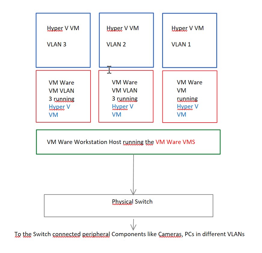

ich greife das Thema nochmal auf, da ich mittlerweile vor einem weiteren Problem stehe und die aus dem ersten Post besagte Problematik gelöst bekommen habe :)
Aber meine jetzige Frage passt noch zum Thema und resultiert aus dem Konstrukt was ich hier ursprünglich umsetzen wollte.
Ich habe mein bisheriges Konstrukt mal als Grafik angehangen.
Ein bisschen Zur Erläuterung:
Ich habe in meinem Seminarraum 5 Arbeitsplätze die identisch ausgestattet sind. An jedem ist zur Zeit ein Rechner auf dem VMWare WorkStation 15.5 läuft , dieser hostet die simulierten Server des Kundensystems als VM Ware VM
und in den Servern laufen HyperV VMS (Da der Kunde Hyper V zur Virtualisierung nutzt).
Mein Host Rechner ist per Netzwerk an einen HP Switch angeschlossen, an dem mehrere Endgeräte wie Kameras, weitere Clients etc. angeschlossen sind. Die Endgeräte sind in verschiedensten VLANs und kommunizieren mit den Hyper V Maschinen des Kunden die sich ebenfalls in verschiedensten VLANs befinden.
Gelöst habe ich das ganze auf meinem Host Rechner mit Windows Server 2019, indem ich mehrere virtuelle Netzwerkkarten mit den verschiedenen VLANs auf Betriebssystemebene erstellt habe und diese dann durch Mapping im Netzwerkeditor den VMware Maschinen zugewiesen habe.

Hallo, dann versuche ich es nochmal genauer zu erläutern. Dachte durch die Farben wird etwas eindeutiger.
Das wichtigste für das Verständnis vorab ist: Ich habe die gesamte Kundenumgebung wie sie vor Ort bei dem Kunden anzutreffen ist (physikalische Server + virtuelle Maschinen in HyperV) auf einem Seminar PC in meinem Seminarraum simuliert und nachgestellt.
Also pro einem Arbeitsplatz (Tisch mit Stuhl) in meinem Seminarraum, wo der Seminarteilnehmer dran sitzt gibt es einen Switch, ein paar Peripheriegeräte wie Kameras und eine HP WorkStation (Seminar PC)
Diese HP WorkStation hostet die (simulierten) Server wie sie bei dem Kunden (physikalisch) vorhanden wären. Auf diesen simulierten Servern laufen dann noch die HyperV Maschinen.
Die HP WorkSTation ist per Gigabit Netzwerkkabel an den Switch angeschlossen und reicht zur Zeit per virtuellen Netzwerkkarten und Mapping in VMWare WorkStation den Netzwerkverkehr aus den simulierten Servern an den Switch weiter.
Es muss nun eine andere Lösung her, da der Kunde im Zuge eines Upgrades vor Ort zwei weitere Server bekommt und ich diese auf meiner HP WorkStation nun auch wieder simulieren müsste. Dafür ist die Hardware jedoch zu schwach und an Ihren Leistungsgrenzen. Eine Erweiterung der WorkStation ist keine Option mehr.
Somit muss neue potentere Hardware angeschafft werden. Allerdings habe ich nicht die Möglichkeit (aus Platztechnischen Gründen) an jeden Arbeitsplatz noch einen 19 Zoll Server hinzustellen um das so laufen zu lassen wie es bisher war, nur mit performanterer Virtualisierungshardware.
Jetzt war meine Idee, einen sehr perofmanten Server zu holen, der in der Lage ist die VMs für alle Arbeitsplätze zentral hostet und ich diesen an die Switche der einzelnen Arbeitsplätze anschließe. Hier ist die Herausforderung das es hier nicht zu IP Adresskonflikten kommen darf, da jeder Arbeitsplatz (um die Umgebung des Kunden so realistisch wie möglich zu simulieren) natürlich den selben IP Adressbereich hat. Denn die Arbeitsplätze liefen bisher für sich autark und waren untereinander nicht vernetzt.
Ich denke jedoch, das ich hier mit VM Ware WorkStation nicht mehr ausreichend unterwegs bin, da ich hier mit 19 Netzwerkkarten schnell an meine Grenze stoße.
Ich denke hier benötige ich vSphere, oder?

Das sollte mit vSphere und einem Hypervisor mit ausreichenden Ressourcen für (3 mal 6?) VMs realisierbar sein.
Mit einem physischen Switch, der Tagged VLAN beherrscht, kann das dann physisch über ein Netzwerk laufen und wird intern
mit VLAN in SImulationsumgebungen aufgeteilt (Die HP Workstation und alle Netzwerkgeräte müssen auch Tagged VLAN können). Die Anzahl der Netzwerkadapter im Hypervisor kannst du an die benötigte Bandbreite anpassen.

Ich hatte heute einen Versuch mit VM Ware Workstation gewagt und festgestellt, dass hier bei 19 VMNet NICS Schluss ist. Da ist mir der Gedanke schon gekommen dass es hier eher sinnvoll ist vSphere einzusetzen.
ich musss 6 x 4 VMS (in jeder VM läuft noch Hyper - V) laufen lassen. Hierzu habe ich heute bereits ein Angebot von unserem Zulieferer erhalten der uns eine passende Server Clusterlösung angeboten hat. Es handelt sich hier um 3 x HP Apollo mit 12 x HPE ProLiant XL170r Gen10 Servern als einschub.
Die Switche die ich an den Arbeitsplätzen habe sind HP Aruba 3810M Switche (pro Arbeitsplatz 1 Switch) der Server hätte mehrere NICs von denen ich
1 x Uplink zu Switch Platz 1
1 x Uplink zu Switch Platz 2
1 x Uplink zu Switch Platz 3
1 x Uplink zu Switch Platz 4
1 x Uplink zu Switch Platz 5
1 x Uplink zu Switch Dozenten Platz
Über den vSwitch würde ich die einzelnen VMs (pro Arbeitsplatz) dann mit den VLAN Tags auf die einzelnen physikalischen NICs mappen.
Als Beispiel Platz 1:
In der Umgebung des Kunden gibt es als Beispiel VLAN 1, VLAN2, VLAN3 -> Hier würde ich im vSphere virtual Switch die virtuellen NICs mit den VLAN Tags der 4 VMS auf die eine physikalische NIC (Uplink Switch Platz 1) mappen von wo aus es dann an den Switch an Arbeitsplatz 1 geht und dieser dann an die Peripheriegeräte in den VLANs weiterleitet.
Und das würde ich dann mit Platz 2 - 6 wiederholen...die VLANs können hier aber identisch bleiben, oder? Also hier kann ich auch VLAN 1, VLAN 2 und VLAN3 nutzen, da ich ja über eine andere physikalische NIC auf einen seperaten Switch gehe?

Zur Dimensionierung der Server kann ich nicht viel sagen, da der Ressourcenbedarf einer einzelnen VM noch kein Thema war.
Da du Tagged VLAN innerhalb der jeweiligen Simulationsumgebung brauchst, fällt meine VLAN-Idee von oben flach.
Du musst dann die jeweiligen 4 VMs einer Simulationsgruppe an einen vSwitch mit einem physischen Uplink (vmnicX) anschließen, dessen Kabel exklusiv zu dem Switch des passenden Tisches führt. Wenn die VMs selbst VLAN Tagging machen (VLAN Guest Tagging), dann muss der vSwitch auf die VLAN-ID 4095 (any) eingestellt sein.

Die Dimensionierung haben wir einem Systemhaus in Auftrag gegeben und denen gesagt das Cluster muss Performant genug sein um die 4 HP DL380 Gen9 des Kunden mit der dementsprechenden Hardware 6 x zu virtualisieren. Ich hoffe es ist ausreichend :) Das Angebot überlese ich heute oder spätestens Morgen nochmal im Detail.
Tagged VLAN brauche ich innerhalb der Simulationsumgebung leider auch, denn in der Simulationsumgebung laufen noch die Hyper-V Maschinen die der Kunde auf den HP DL380Gen9 virtualisiert und diese sind in unterschiedlichen VLANs.
Die Kundenserver die ich als VM Ware Maschine simuliere benötigen dann aber auch VLAN Tags, kann ich diese dann noch zuweisen?
In der Realumgebung hat der Kunde halt die physikalischen NICs des Servers untagged pro VLAN an den Switch angeschlossen und die Ports am Switch sind dementsprechend untagged dem VLAN zugeordnet.
Die Variation mit den Simulationsgruppen klingt gut.
Ja, das heißt "VLAN Guest Tagging" - die VM muss es dann selbst tun. Ich habe vor längerer Zeit schon mal einen Artikel darüber geschrieben: https://vmware-forum.de/viewtopic.php?f=39&t=30573. Die Intel-Karten (E1000, E1000E) brauchen dazu den erweiterten ProSet/ANS-Treiber, was nicht ganz banal ist. Einfacher ist das mit dem VMXNET3-Adapter.
Nur der Vollständigkeit wegen: Warum simulierst du dann aktuell in den physisch isolierten Simulationsumgebungen Tagged VLAN? Weil die Simulationsgruppe nicht mehrere Server in Untagged VLANs simulieren kann?
Hallo und danke für den Tip,
ich habe in den VMs bereits alle NICs auf VMXNET3 eingestellt.
Aber irgendwie funktioniert es nicht.
In meiner VM läuft ein Windows Server 2019 auf dem ein Hyper-V läuft. Der virtuelle Switch vom Hyper-V ist an ein NIC Team angeschlossen welches aus 2 VMXNET 3 Karten besteht. Sowohl über den Hyper-V Switch, als auch das NIC Team setze ich keine VLAN Tags. Ich habe in den Treibern der beiden VMXNET 3 Karten jedoch das VLAN Tag auf 3 gesetzt.
Am virtuellen Switch sind diese Netzwerkkarten alle an eine Portgruppe angeschlossen die an auf VLAN ID 4095 (all) angeschlossen sind. Diese Portgruppe ist auf die Netzwerkkarte geswitched, die zum physikalischen Switch geht. Laut Switch VLAN Tabelle sind die Ports auch alle im VLAN 3 , dennoch klappt die Netzwerkkommunikation nicht.
Woran könnte es liegen?

Korrektur: Bei mir läuft so ein Setup ohne zusätzliche VIrtualaisierungsebene (Hyper-V) in der VM.
[Da bei mir so ein Setup problemlos läuft, würde ich den pSwitch als Fehlerquelle annehmen.
Kannst du an das physische Netzwerkkabel der VLAN ID 3 Portgruppe einen PC mit VLAN ID 3 anschließen und per Ping (Firewall!) prüfen?]

Also wenn ich mich mich an den physikalischen Switch mit einem Netzwerkkabel mit einem PC an den Port anschließe und meine physikalische NIC ins VLAN 3 schmeiß, krieg ich sofort ne Antwort vom Switch

Ich wollte einfach mal mit einem Ping die IP Adresse des Switches im VLAN 3 von den VMs anpingen, kriege keine Antwort (Zeitüberschreitung der Anforderung)
Vom realen PC (NIC auf VLAN 3 getagged) an den Port angeschlossen, wo sonst der ESXi dran hängt, sofort eine Antwort per ping.
Sorry - das alles muss ich gestern im Halbschlaf überlesen haben.
Wenn man die Kette betrachtet
Hyper-V-VM > Hyper-V-Switch > Team des Hyper-V > vNIC der Basis-VM > vSwitch des ESXi > pSwitch
dann kann man nach meinem Wissen nicht einfach irgendwo aufhören, die Tags zu setzen.
Da ich keine Erfahrung mit Hyper-V und VLAN habe, kann ich nur theoretische Tipps geben: Im Hyper-V muss man sowohl in der Hardware der VM als auch im Virtual Network Manager die VLAN-ID setzen. In den Eigenschaften des Netzwerk-Teams kann man auch eine VLAN-ID setzen. Was ich nicht sagen kann ist, ob die VLAN-ID im Team und auf der ersten VM-Ebene (VMXNET3) gesetzt werden darf oder muss.

Die Kette ist fast richtig, das NIC Team des Hyper-V geht auf 2 vNICs der Basis VM.
Also wäre es so:
 Hyper-V-VM > Hyper-V-Switch > Team des Hyper-V >  2 x vNIC der Basis-VM > vSwitch des ESXi > pSwitch
Ich habe jetzt verschiedenste Konstellationen getestet...alles taggen (Hyper-V Switch, Hyper-V Team, Basis NICS) und auch andere Konstellationen...Hyper-V Switch getagged, den Rest nicht...NIC Team getagged, den Rest nicht...klappt irgendwie alles nichts.
Ich habe die Vermutung es hängt mit dem TEAM Adapter zusammen...ich habe den gestern mal herausgeschmissen und ab dort klappt es. Leider benötige ich das Team in der Hyper-V Umgebung für das FailoverCluster was dort läuft und für gewisse Wartungsprozesse muss dort herumgearbeitet werden in der realen Kundenumgebung.

Und hast du mal probiert, Hyper-V-VM und Hyper-V-Switch/Network zu taggen und das Team und die VMXNET-Adapter beide nicht?

Nach viel rumbastelei habe ich für einen Teil meiner Netzwerkkomunikation den Fehler behoben...eslag scheinbar am aktivierten IPv6 Protokoll auf den NICs.
Aber die beiden HyperV VMs die in einem anderen VLAN sind kriege ich weiss Gott nicht ans laufen...die Hyper-V VMs sind halt im VLAN 7...hab extra für diese VMS einen neuen Hyper-V Switch angelegt, den ich auf eine eigene VMXnet3 gelegt habe. sieht also wie folgt aus:
Hyper-V VM -> HyperV vSwitch -> VMXNet3 -> vSwitch Portgruppe -> pSwitch
Aber die Kommunikation funktioniert nicht...langsam gehen mir die Ideen aus, habe dort auch schon verschiedenste Variationen getestet.
vswitch vmx net3 hypervisor vswitch pSwitch Erreichbar?
4095 n n nein
4095 7 n nein
4095 n 7 nein
4095 7 7 nein
7 7 7 nein
7 n 7 nein
7 7 n nein
7 n n nein
Das sind die Konstellationen die ich getestet habe...langsam gehen mir die Ideen aus.
Habt ihr noch Ideen woran es liegen kann?
@Moderatoren: Vielleicht kann das mittlerweile besser in Richtung ESXI / vSphere Forum verschoben werden.
