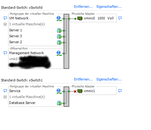

Mit ESXi 5.5 haben wir unseren Server (PowerEdge R730 aus 2015) seit ein paar Jahren virtualisiert.
Die VMs sind unter externen IPs aus dem Netz erreichen. Alles gut.
Jetzt stellt man mir eine interne IP (10.10.24.10) zu Verfügung, mit der ich eine
neue VM auf den ESXi Host konfigurieren will. Dazu hat man mir ein
weiteres Kabel mit meiner Maschine verbunden.
Nun liegt die interne IP "10.10.24.10" natürlich außerhalb der IP - Range für
die externen IPs. Ich habe, wie in untenstehender Grafik deutlich wird, einen weiteren
virtuellen Switch (vSwitch1) mit einem physischen Adapter vmnic1 angelegt.
Das rote Kreuz deutet wahrscheinlich an, das dieser noch nicht mit
dem Kabel nach aussen verbunden ist.
Was muß ich tun, um die neue VM mit interner IP ins Netz sprich LAN
zu bekommen, damit diese für die anderen VMs erreichbar ist.
Wahrscheinlich die Conf für die interne IP erfragen (IP-range, gateway etc.) ...
Aber was muß insgesamt (Esxi - Conf, Network-conf auf Host (Debian)), um
die Maschine an den Start zu kriegen.
Besten Dank für eure Hilfe!

Was meinst du mit "externe" IPs - sind die drei bestehenden VMs im Internet erreichbar? Um was für IP-Adressen genau geht es?
Das Class-A-Network 10.0.0.0/8 ist nicht routing-fähig - wenn deine VM diese IP auf einem separaten physischen Kabel bekommt, dann ist sie isoliert. Warum sollen die anderen VMs sie sehen? Was ist das für ein Konstrukt?
Was haben die etablierten Server (1,2 und 3) mit dem neuen Database-Server zu tun?

Sorry Thor, aber deine Angaben sind sehr verwirrend und nicht konsistent.
- Was ist mit dem "Kabel" aus dem ersten Beitrag?
- Warum bindest du die IP "10.10.24.10" jetzt plötzlich an eine zweite vNIC in der VM3? wo sind die VM "Database Server" und vSwitch1 aus deinem ersten Beitrag geblieben?
Vermeide bitte, irgendetwas irgendwie zu implementieren und dann zu fragen "Was muss ich noch tun?"
Stelle bitte am besten als Diagramm dar, was du genau realisieren willst.

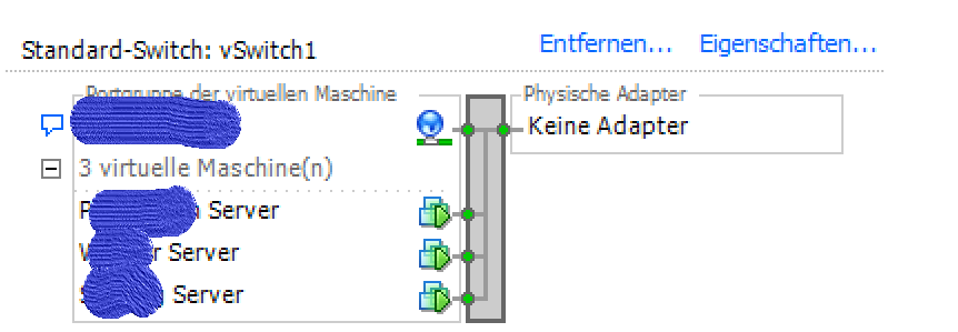

Dann brauchst du nur einen isolierten vSwitch (ohne physischen Uplink!) anzulegen. Jeder VM spendierst du eine zweite virtuelle Netzwerkkarte, verbindest diese mit dem isolierten vSwitch und gibst allen drei VMs private IPs aus dem selben Segment (z.B. 10.1.2.0/24: 10.1.2.10, 10.1.2.11 und 10.1.2.12).

super!
hat geklappt...
Danke Dir!
Thor

Zeig doch bitte noch mal einen Screenshot der aktuellen ESXi-Netzwerkkonfiguration (so wie in deinem ersten Beitrag).

Beitragvon thor_pfosten » 27.04.2020, 10:37
Danke für Feedback ... war gestern leider verhindert.
Meine ESXi - Conf ist
[img]
[/img]

Beitragvon ~thc » 27.04.2020, 11:10
Der Scope der Adresse fehlt:
auto ens34
iface ens34 inet static
   address 10.1.2.12/24
