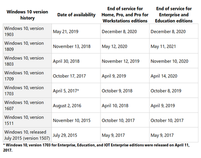

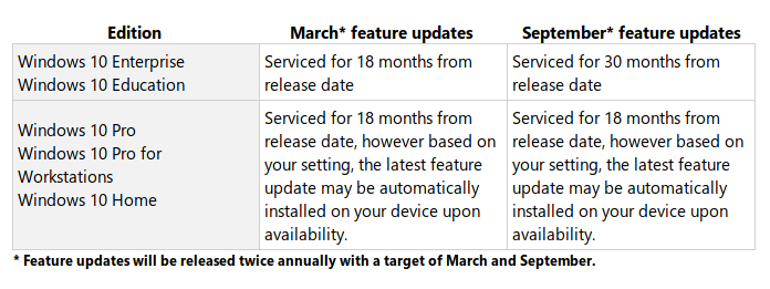

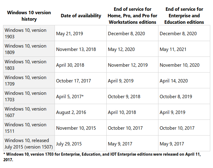

Re: Windows 10 VM - schwarzer Bildschirm
Der Support läuft für jedes Windows 10 Release 18 oder 30 Monate:
Für die bisher erschienenen Versionen bedeutet das konkret:
1803 bekommt also noch die Patches des Oktober- und November-Patchdays (?) und dann ist Schluss.
