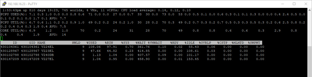

Beitragvon minibit » 26.02.2019, 18:42
Hallo
Unter Last auf der VM V224EL habe ich abwechseln folgendes Bild:
1. Last1
2. Last2

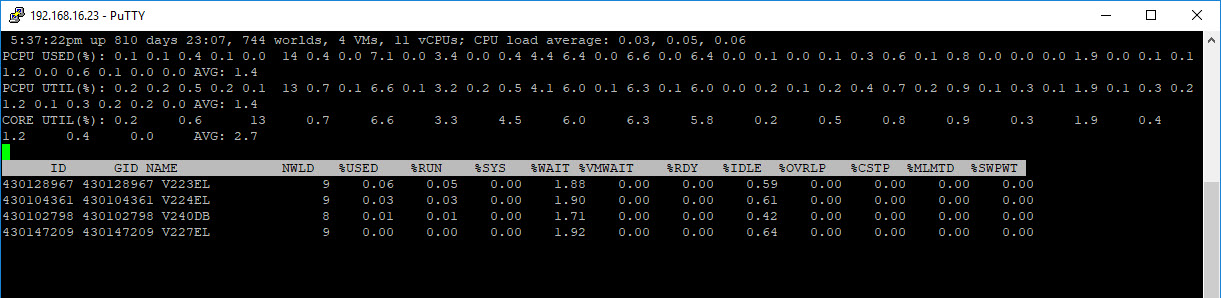

Im Normalzustand zeigt sich folgendes
Ich bin nicht sicher ob den Profis unter euch dies etwas sagt, bin aber für jedes Feedback dankbar.
Adrian
Beiträge: 13066
Re: HP DL360G9 beschleunigen
Beitragvon irix » 26.02.2019, 19:00
Die Bilder zeigen das keinerlei Last auf den VMs liegt und das ist dann sinnlos.
Du kannst nochmal ein kleines "v" machen weil dann sieht man die Disk Latenz.
Du must nicht unbedingt einen Screenshot posten sondern kannst auch den Konsolenoutput mittels C&P hier einrun und einen <code> drumrum machen.
