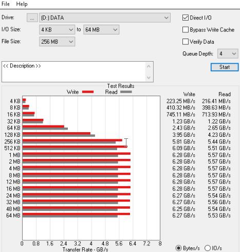

Der Festplattenbenchmark des phys. Server sieht so aus:
Habt ihr vlt. eine Idee, wo hier der Flaschenhals liegen kann? Liegt das an der Readperformance des phys. Server / wohl eher am Writespeed der VM?

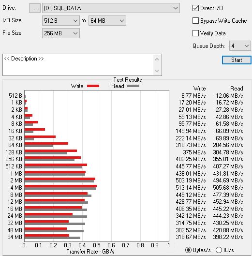

das sieht auf der VM so aus:

Beitragvon ~thc » 11.01.2019, 12:48
Jep - das Disk-Subsystem des ESXi kann nicht mehr schreiben (für ein RAID aus SAS-Platten für mich eher normal) und das ist ein Flaschenhals, wenn man die volle 10 GBit-Performance haben möchte.
Der physische Server hat ja ein OS mit ausgefeilten Caching-Mechanismen, die bei einem Transfer von nur 2,2 GByte die echte Performance des Subsystems (die die gleiche Größenordnung wie der ESXi-Server hat) überspielen.
