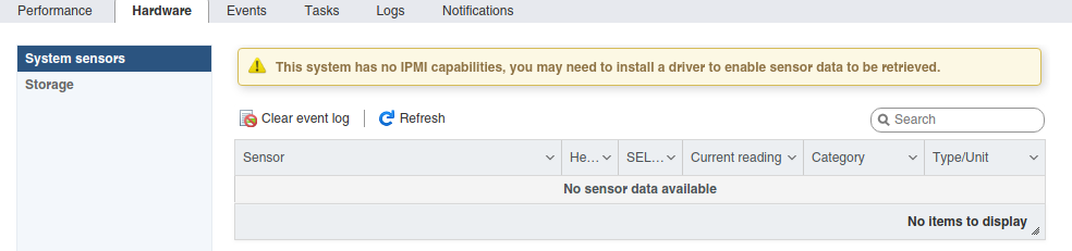

Grundsätzlich liest der ESXi die (standardisierten) IPMI-Sensoren auf den Mainboards , die auf der HCL stehen, aus und zeigt sie an.
Auf einem virtuellen ESXi 6.7 zum Besipiel sagt er das explizit:
Auf einer WhiteBox (ohne Eintrag auf der HCL und ohne IPMI) sollten also zunächst keine Sensordaten entstehen. Warum das bei dir der Fall ist, erklärt sich mir nicht.
