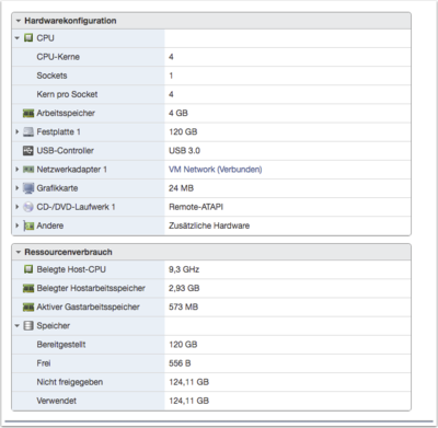

Ich habe einen ESXi 6.5.0 Update 2 hier im Büro (Keller). Darauf laufen verschiedene VMs (DC Win Server 2008, Telefonanlage, 1x Win7, 1x Win10, 1x Debian) seit knapp 9 Jahren problemfrei.
Die Win10 Maschine zickt allerdings rum. Sie hat eine extrem hohe CPU-Auslastung, wenn man irgendwas startet - egal was.

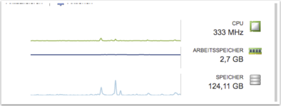

Ruhemodus:

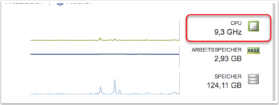

Start Edge-Browser:
Es dauert extrem lange, bis irgendwas passiert. Egal ob nun Programmstart, oder ein Befehl im Programm. Arbeiten wird auf der VM zum Geduldsspiel.
Alle anderen VMs laufen unbeeindruckt performant, wie zuvor.
Ich suche nun den Flaschenhals, oder die Ursache des Problems und hoffe hier, das mir jemand helfen kann. Hat jemand eine Idee, woran es liegen kann?

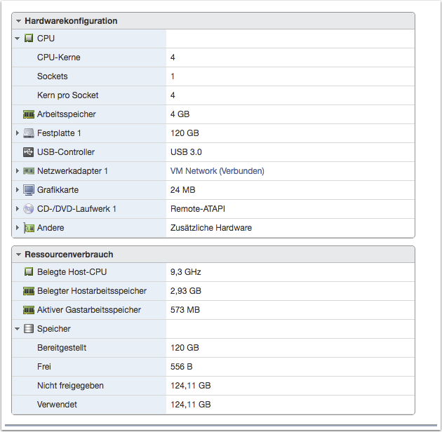

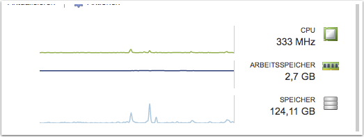

Ruhemodus:
Start Edge-Browser:

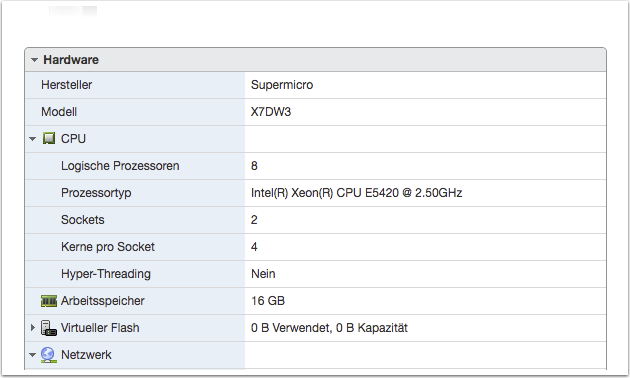

Hardware:

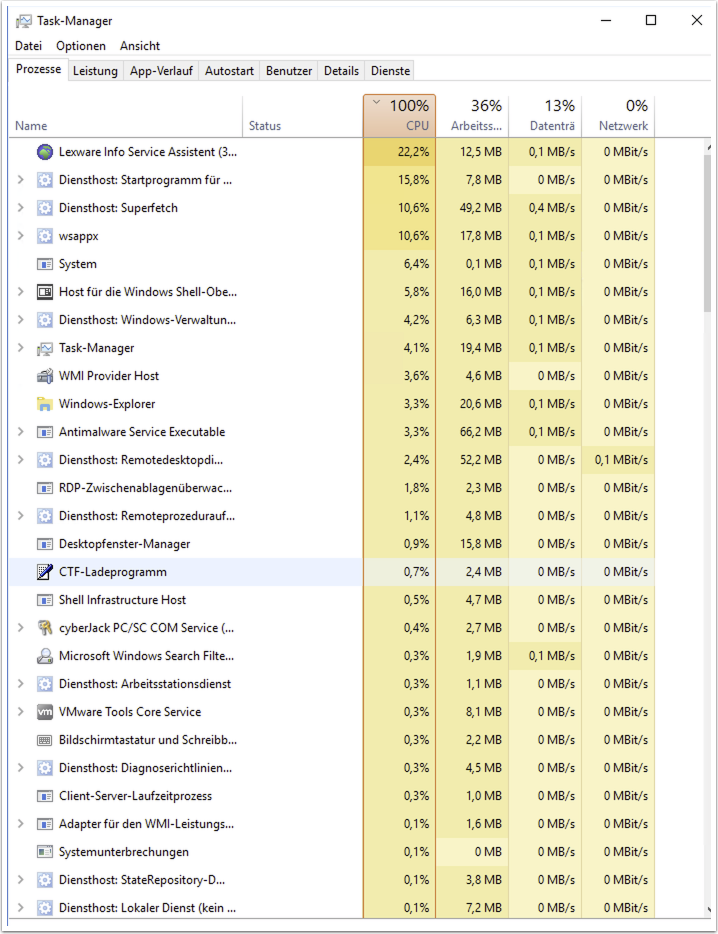

Hier noch ein Screenshot aus dem Taskmanager. Die Dienste wechseln, der Lexware Info Service ist nur zum Zeitpunkt den Screenshots oben gewesen. Der Screenshot wurde direkt nach Systemstart gemacht, wahrscheinlich startete der Dienst gerade.
Sie per RDP auf das Gerät zu verbinden dauert im Schnitt eine Minute.

Welche/wieviele CPUs hat denn der Host? Hast Du die Win 10 VM auch mal mit nur 2 vCPU getestet?
Re: Extrem hohe CPU-Last bei einer VM
Es stecken 2 CPUs im System:
Mit 2 vCPUs ist alles noch langsamer.

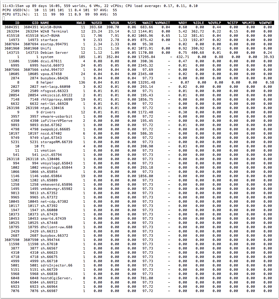

Zur Analyse mal SSH aktivieren und in einer Shell "esxtop" mit den diversen Übersichten (Memory, CPU, Storage) laufen lassen.

esxtop bringt leider auch keine genaueren Erkenntnisse, als die, die ich schon habe.
Sobald ich mich per RDP auf die Win10 VM verbinde, geht die Last über 300% (genauso wenn ich eine App starte):

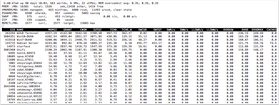

Im "esxtop" mit der Taste "m" kannst du die Memory-Auslastung überprüfen (und posten) - dann sehen wir, ob das Overprovisioning Schuld ist.

Mach dem "m" nochmal "f" und dann die Spalte mit dem "Q" fuer Compression hinzufuegen.
Anbei der Screenshot. Leider kann ich daraus nicht viel ableiten. Aber ich denke, ihr macht das schon!

Der Host muss swappen und Speicher zippen.
Mach mal eine andere VM aus und dann starte deine Win VM (VM aus und wieder an) nochmal aus.

Das Memory Overcommitment sorgt für hohen Druck auf das pRAM (Ballooning, Swap, Zip) - dein Debian-Server wird dabei fast ganz aus dem pRAM gedrängt. Wenn du das esxtop (im "m"-Modus) laufen lässt und auf dem Windows 10 arbeitest, müsstest du oben (5. Zeile) bei "rclmtgt:" Lese/Schreib-Vorgänge sehen - das ist dann aktives Swapping.
Verringere den Druck auf das pRAM: VMs ausschalten (wie irix schon sagte) oder vRAM reduzieren.

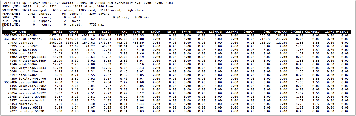

Hi!
Also irgendwie ist da der Wurm drin. Die Win10 Maschine startet die Programme genauso langsam wie vorher (nachdem ich 3 andere VM ausgeschaltet habe und die Win10 neu gestartet), auch wenn jetzt nicht mehr geswapped wird:
