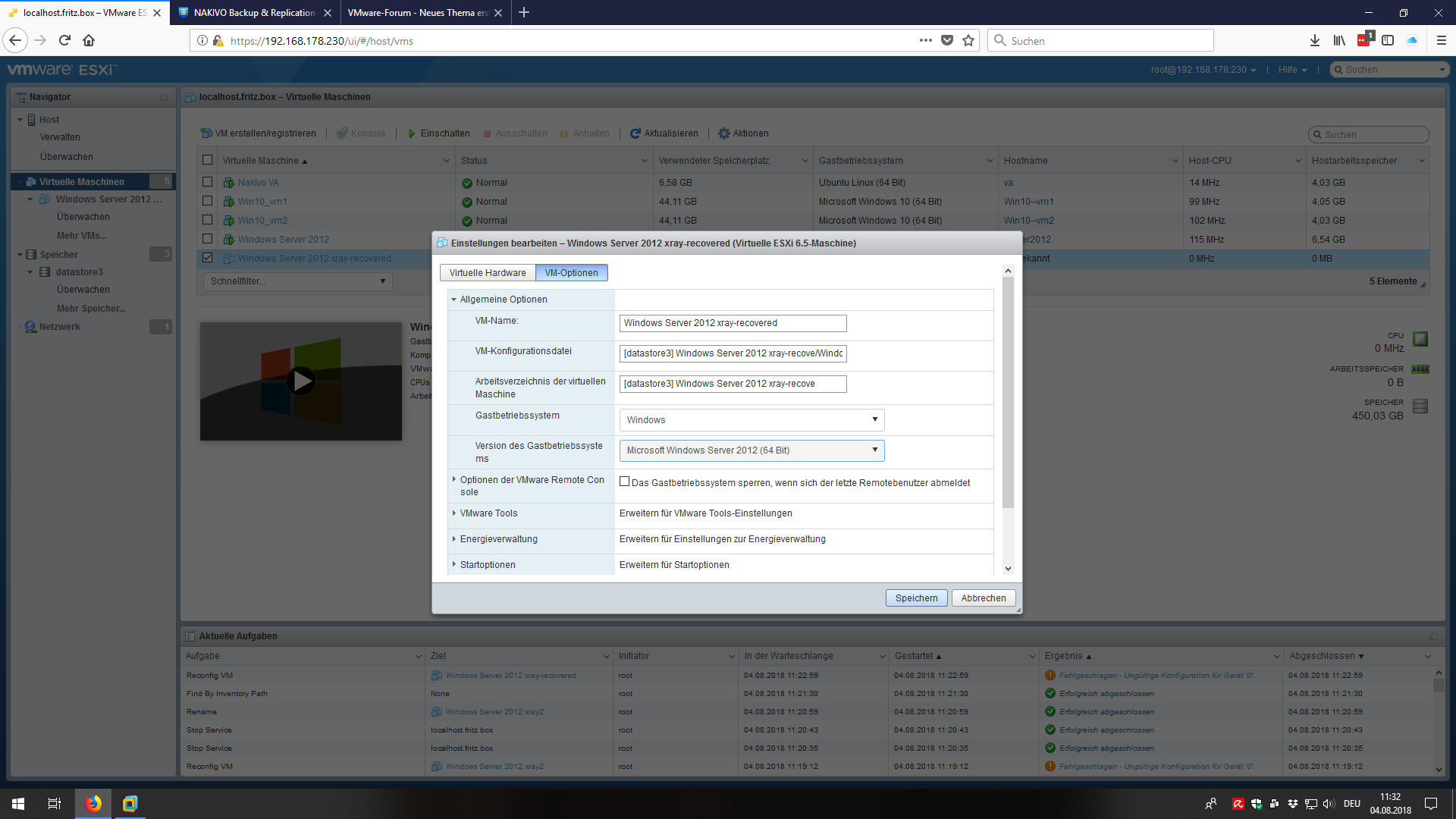

Dieses läuft auch ohne Probleme, aber ich kann die vm nicht mehr konfigurieren.
Es ist eine Win 2012 Server vm aber es ist schon mal komisch, dass as GastOS Win 8 angegeben ist.
wenn ich das bei Aktionen --> Einstellungen bearbeiten usw. ändern will, erhalte ich die Fehlermeldung
"Neukonfigurieren der virtuellen Maschine Windows Server 2012 xray-recovered ist fehlgeschlagen. Ungültige Konfiguration für Gerät '0"
Selbiges erhalte ich, wenn ich bei den Kondifurationsparametern ctk aktivieren möchte.
Ich habe keine Ahnung, woran es liegt. Kann mir jemand helfen?

Schalt beim VM editieren Assistenten mal oben auf virtuelle Hardware. Bei einem Fehler wird da eventuell angezeigt, an welchem Gerät es liegt. Das Gerät entfernen und neu hinzufügen, dann sollte es wieder gehen.
Bei einigen Versionen des Host Clients muss man dazu noch den Browser aktualisieren, bzw. man muss sich wegen einem Bug neu anmelden. Ansonsten mal esxui-signed-4974903.vib installieren.

Also das "Ungültige Konfiguration für Gerät '0"" ist mir schon oefter untergekommen und zwar wenn das Backup laeuft sehe ich die Meldung hier und da fuer einige VMs dann in meinem vCenter unten bei den Tasks.
Ich bin der Meinung das es irgendwas mit dem vNetwork zu tun hat weil ich muss dann die Portgruppe fuer die VM von unserem vDS auf eine Dummy PG eines vSS legen und einmalig speichern. Dann wieder zurueck und die Problemmeldungen sind Weg.
Ja ich weis das du keinen vDS hast aber kannst du mal Probieren nur das Netzwerk zu aendern?
Kannst du mal gucken ob da ein vCDROM/ISO verbunden war?
Ansonsten wuerde ich die die *.vmx direkt aus in der ESXi Shell bearbeiten wenn die VM aus ist und dort die Netzwerkarte loeschen. Dann die Config refreshen und VM neustarten.
Alternativ kannst du auch eine neue VM erstellen und haengt dann die VMDKs der anderen VM dort an.
Das mit dem falschen GuestOS koenne daran liegen das dein Nakivo was vermurkst hat.

Re: kann virtuelle Maschine nicht mehr konfigurieren
Danke für die Rückmeldung.
Mit einer neuen VM hat es funktioniert. Hab einfach dieser dann die alte vdisk zugewiesen.
Aber gut zu wissen, dass es was mit der Netzwerkkarte zu tun hat.
Werde das dennoch ausprobieren!

Das muss nicht nur an der vNIC haengen... ich vermute mal das in der vmx halt irgendetwas eingetragen ist was nicht mehr erreichbar ist. Sei es vDisk, vCDROM oder halt bei mir was mit der vNIC.
Achtung: Haenge die vDisk von der defekten VM ab bzw. entferne die VM aus dem Inventar ohne zuloeschen. Ich wuerde auch die Dateien wieder in einem Ordner zusammenfuehren und nicht getrennte Verzeichnisse im Filesystem haben wollen.
