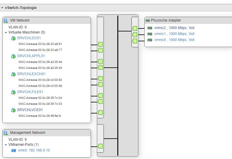

Wir haben soeben eine Soziale Institution neu ausgerüstet mit einem ESXi Server basierend auf VSphere 6.7. Auf dem Host laufen insgesamt 5 VM's. Da die Institution angewiesen ist möglichst ohne Unterbruch arbeiten zu können wurde ein Zusatzauftrag generiert, welcher eine HA vorsieht.
Dazu ist zu sagen, dass es nun natürlich nicht mehr möglich ist, auf der grünen Wiese neu zu starten, da der Server bereits produktiv ist.
Der 2. Server ist beschafft und bereits mit VSphere 6.7 aufgesetzt, genau gleiche Hardware und gleiche Konfiguration wie der erste Server.
Ich habe nun die HA versucht einzurichten, stosse aber an die Grenzen.
Eingeschaltet ist die HA zwar, aber ich sehe keine Bestätigung dass diese auch läuft. Auch sind im VCenter Warnungen zu sehen
Auch nimmt es mich wunder wieso in der HA Überwachung der Master der 2. Server ist. Das verstehe ich nun gar nicht.
Ich hoffe auf regen Informationsaustausch, gerne auch über PN
Ich gebe gerne mal in der Beilage einige Bilder vom Netzwerk mit
vSwitch Server 1 (192.168.0.10)
VM Network
vSwitch Server 2 (192.168.0.2)

Also HA sagt seinen Status und wie viele VMs es aktuell beschuetzt. Des weiteren sieht man auf jeder VM auf dem Summary Tab den HA Status.
Ungewoehnlich ist das jemand mit 1 bzw 2 Hosts eine E+ Lizenz hat. Evtl. kannst du ja sogar fuer die ein oder andere VM auf FT setzen.
Der Master wird per Abstimmung gewaehlt weil dein Cluster kennt nicht einen "ersten" Server.
Du hast aber alle VMs auf ein Shared Storage migriert bzw. sie waren schon dort oder?
Re: HA nachträglich einrichten
Beitragvon JustMe » 21.06.2018, 17:45
Ueber den dvSwitch bei lediglich zwei Hosts bin ich auch gestolpert...
Ohne wirklich gute Gruende ist das ganz sicher totaler Overkill...
Aber das Log zeigt ja, dass Probleme bei der Netzwerkverbindung zwischen den beiden Hosts auftreten. Also muesste man vmtl. mal schauen, was z.B. passiert, wenn von den drei Uplinks jeweils alle bis auf einen "down" geschaltet werden, und dann wahrscheinlich, wie der externe Switch konfiguriert ist. Denn dass da einfach von einem Host zum anderen drei Kabel direkt laufen, ist ja doch eher unwahrscheinlich. Zumal: Wo kommen dann die Screenshots her :lol:

Die drei Kabel gehen über einen Switch, das heisst die Server sind räumlich getrennt. Auf dem "Backup"Server sind nur die 4 Netzwerkkabel gesteckt. Ich habe einfach mal nur drei rausgeführt, um ev. die Performance zu verbessern wenn ich reduntant fahren möchte, oder aber will.

Du hast uns aber oben einen vDS (vSphere Distributed Switch) gezeigt und der gehoert zu Enterprise Plus bzw. vSAN/Robo Adv. und nicht zu vSphere Standard.
Die Ausfallsicherheit (Host/VM Ausfall) bedingt ein Shared Storage in Form eines SAN/NAS.
Ja vSphere Replikation kann auch im lfd. Betrieb aktiviert werden. Die meisten Backup Programme enthalten auch ein Replikationsmodul.
Die meisten Kleinstkunden mit 2-3 Hosts haben ein vSphere Essentials Plus was 3x2 CPU enthaelt und HA und vMotion beinhaltet. Braucht dann halt 2-3 Server, Shared Storage und redunantes Netzwerk. Deine 4x 1cPU vSphere Standard sind teurer, enthalten weniger CPUs und die Features welche enthalten sind kannst du mangels Storage nicht nutzen.
Da ihr die Server Rauemlich getrennt habt und diese nur Localstorage haben wuerde ich das Thema Replikation einsetzen.
