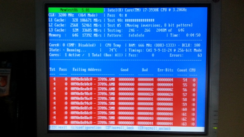

Dann habe ich Memtest v5.01 laufen lassen, weil ich trotz des fehlerfreien Runs von Prime95 den Speicher im Verdacht hatte. Und siehe da: schon nach wenigen Sekunden memtest gibt es zahlreiche Fehler (siehe Screenshots im Anhang).

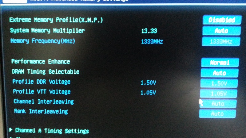

Das habe ich im BIOS so eingestellt. Ausserdem habe ich die DRAM Spannung auf 1.560V erhöht. Selbe Fehler bei memtest.

Wieder sofort Fehler bei Memtest.
Muss ich sonst noch was einstellen am Speicher?
Mit der Konfiguration - und nur das nötigste aktiviert im BIOS (kein Sound, 1394, VT-d Zusatzoptionen alles aus) - der CPU 1.230V Vcore spendiert und alle Poweroptionen auf aus, habe ich dann nochmal das ausgeführt:
Also die Kiste ist prime stable, soweit. Trotzdem macht memtest sofort die genannten Fehler. Ich lasse jetzt den Windows 10 Speicher Check laufen. Der rödelt leider schon ewig. Ich habe gelesen, dass ein Durchgang nur 10 min dauern sollte. Allerdings gehen die wohl nicht von 64 GB RAM aus.
Was ich nicht verstehe ist, dass ich den Speicher weit unterhalb der Specs laufen lasse, und minimal mehr Spannung gebe, und trotzdem memtest Fehler macht.

Mir kommt aber das Setting "Profile VTT Voltage" etwas niedrig vor. Ich würde da vorschlagsweise die Bios-Defaults laden. Die Speichersettings sind auf 9-9-11-24 eingestellt. Bei 1333er Speicher sollte da schon 9-9-9-24 problemlos möglich sein. Wenn du OC-Speicher in Verwendung hast, muß der nicht bei "Normal" stabil laufen. Je nach DDR3-RAM läuft OC auch bei Standardfrequenzen (800, 1066, 1333, 1600) nur mit erhöhter DIMM-Spannung stabil.

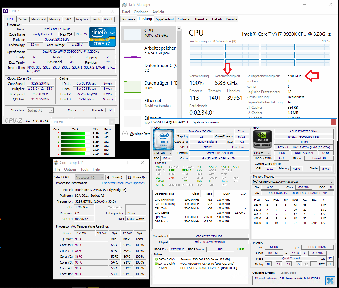

Also, der prime blend test läuft nun seit gut 30h, der ist recht stabil. Allerdings zeigt mir der Windows Taskmanager 4.14 GHz, jedoch Coretemp 99x35 (3.5 GHz). Bei meinem anderen Sandy-E System zeigt der Taskmanager 3.8 GHz, und Coretemp 38x100 Mhz, was auch Sinn macht bei Allcore Turbo.
Laut meinem Windows Taskmanager am Server ist also noch irgendwelches OC aktiv. Ich habe aber im BIOS wirklich alles aus gemacht, was für die Freezes verantwortlich sein könnte. In hwinfo wird die Geschwindigkeit jedes einzelnen Kerns angezeigt. Bei meinem Desktop mit Allcore Turbo wird da 3.8 GHz angzeigt, beim Server jedoch "nur" 3.5 GHz.

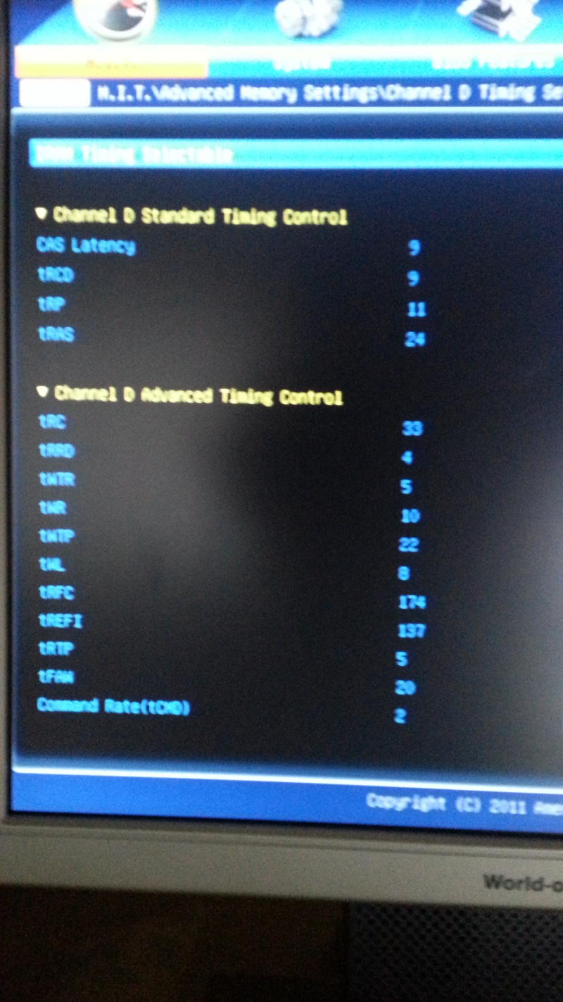

Der RAM am Server läuft jetzt auch mit schärferen Settings (9-9-11-24@1600Mhz) die 30h prime ohne Probleme. Auf den Modulen hats jedoch unterschiedliche Etiketten, die haben aber beide die selben Settings (10-10-10-27 bei 1600 MHz) aufgedruckt. Ich habe jetzt aber die beide Quad Kits getrennt und richtig eingesetzt.
Aber ich frage mich echt, was denn nach kurzer Zeit bei memtest die Fehler macht? Primestable ist Board/RAM/CPU auf jeden Fall. Memtest macht aber nach kurzer Zeit Fehler.

Auch wenn Prime keine Fehler meldet, irgendwoher muss es ja kommen, das Memtest Fehler meldet.
Einfach mal eine Gegenprobe mit Memtest von Passmark gemacht?
https://www.memtest86.com/
Alternativ mal die Memory Diagnostic von MS nutzen. ( z.B. über den Start eines Veeam Recovery Media)
https://notesfrommwhite.net/2017/01/26/ ... ck-it-out/
Daher auch wie rprengel systematisch testen. Z.b. erst mal 2 und 4 Riegel eines jeweiligen Quad-Kits. Dazu mit Original Bios.
Und wenn da nur mit dem Memtest, wo der Fehler auch gleich sichtbar wird. Es geht ja darum, ob der Fehler dort wieder auftritt. Wenn nein, wäre der nächste Schritt dann der copy Test. Dann das andere Kit testen. Ggf. dann auch untereinander mit 2 und 4 Modulen Testen.
Laut Memtest-Bild tritt der Fehler ja relativ schnell auf. Daher sollte das eingrenzen recht schnell klappen.

Ich hatte da ein riesiges hin und her. Ich könnte jetzt einen Roman dazu schreiben, aber ich fasse mich kurz. Da waren irgendwelche Overclocking Settings aktiv, bzw. am IO Panel hat es ein overclocking Button. Ich habe jetzt beide BIOS resetet (Aktuelles von Gigabyte Seite sowie Mod BIOS mit Spectre Patch), und dann mit und ohne den OC Button getestet.
Das BIOS ist eine rechte Zicke. Im BIOS Monitor wurden die eingestellten Settings korrekt angezeigt. Im Windows Taskmanager wurden (werden) aber wilde Werte zum Basistakt angezeigt. Anfangs hatte ich auch in CPU-Z, hwinfo64 und coretemp als maximalen Multiplikator 59 drin. Nun wird einfach noch im Windows Taskmanager 100 x 59 angezeigt, die anderen Programme zeigen nun den korrekten Multi (32-35, bzw. 38). Der RAM läuft jetzt auch mit den spezifizierten Settings (10-10-10-29@1600MHz). Die CPU scheint aber immer mit non OC standard Turbo gelaufen zu sein. Aber irgendwie meldet das BIOS dem Windows einen maximal möglichen Turbotakt von 59, statt 38-36-36-35-34 o.ä.
Das sieht im Taskmanager jetzt halt komisch aus:
Die Kiste läuft jetzt unter Windows aber sauber. Ich kann den Prime Torture Blend Test ausführen, und nebenbei hunderte GB Daten verschieben. Auch mit allen Quad Port Karten geht das.
Wegen der Anzeige von 5.9 GHz im Taskmanager: ich hatte die Windows Installation in Verdacht, da ich die SSD mit einem installierten Windows aus einem anderen Rechner einfach umgestöpselt habe. Das kann ich aber ausschliessen, da ich jetzt extra noch ein aktuelles Windows frisch aufgesetzt habe.
Kann mir einer sagen, an was das die fehlerhafte Anzeige im Windows Taskmanager liegt, bzw. wie ich das noch beheben kann, bevor ich die Serverhardware wieder einbaue?
