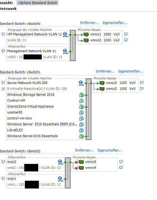

hallo nochmal,
also, ich war jetzt fleissig.
Ich habe als erstes mal die vlan id für das management vlan von 1 auf 10 geändert. Das war gar nicht mal ohne, weil man verdammt aufpassen muss, dass man sich nicht selbst von der Verwaltungsoberfläche der Switche aussperrt. Jetzt bin ich jedenfalls das vlan1 los. An der Stelle nochmal danke an irix, der mich auf dieses Thema aufmerksam gemacht hat.
Als nächstes habe ich mich der esxi/vcenter Thematik gewidmet. Ich habe beschlossen, dass ich esxi und vcenter in ein eigenes vlan nehme, als so eine Art reines vmware-vlan. Damit habe ich esxi und vcenter m selben vlan/subnet und habe es trotzdem nicht mit der Infrastruktur vermischt. Vorab habe ich im Router und auf den Switches eine esxi-vlan konfiguriert.
Dann habe ich den esxi vom vcenter getrennt und aus der Domäne genommen. Dann habe ich am dc den esxi-PC-Eintrag im AD gelöscht und auch gleich dns forwar/reverse records gelöscht. Dann alle VMS aus und esxi in den Wartungsmodus. So, jetzt habe ich mich über die Konsole (ich meine direkt über vga-Bildschirm) auf den esxi verbunden und eine neue ip und vlan id vergeben. bei de rgelegenheit habe ich auch gleich den hostnamen von esxi auf esxi-1 geändert, weil ich ja bald eine 2. esxi in einer workstation installieren werde und das dann einfach sauberer aussieht mit esxi-1 und esxi-2. Zur Sicherheit habe ich den esxi dann neu gebootet. Über vsphere client mit de rneuen ip verbunden und es hat geklappt.
Ich habe insgesamt 6 netzwerk-ports im Server. Deswegen habe ich mir gedacht, ich nehme 2 für das esxi-vlan, 2 für das Server vlan und 2 für den iscsi-shared storage, jewiels auf einem eigenen vSwitch. Ich weiss als Anfänger nicht, ob das so klug ist, aber vielleicht kann ja einer von euch was dazu sagen.
Das vcenter werde ich einfach komplett löschen und neu installieren, das ist auch nicht viel mehr Arbeit als es auf dem shared storage zu verschieben und vlan/ip zu ändern, und dann noch vielleicht irgend ein Problem zu produzieren, das sich erst später bemerkbar macht. Den shared storage muss ich auf meinem qnap noch anlegen, das kommt morgen.
Fürs erste habe ich im vSwitch0 (esxi-vlan) eine zusätzliche Portgruppe für das vCenter angelegt, was ja da rein soll.
Das server vlan 200 am vSwitch1 habe ich gelassen, wie es ist.

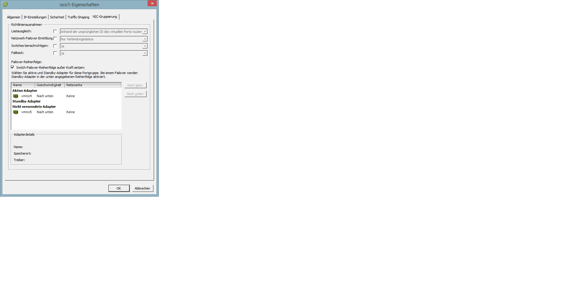

Für iscsi habe ich schonmal einen neuen vSwitvh2 vorbereitet mit 2 nics und 2 vmkerneladaptern, um multipath zu realisieren. Ich habe auf vmkernel-Ebene jeweils eine nic inaktiv gesetzt, so dass dezidiert jeder vmkerneladapter eine eigene nic hat. Hätte man auch mit 2 vSwitvhes lösen können, aber so schauts sauberer aus. die pfade zum target/lun befinden sich auch jeweils in einem eigenen vlan. Ich hoffe, das alles entspricht der best practise für multipath.
Hie rein Bild, wie es aussieht. Meinungen erwünscht. kann ja sein, dass das Blödsinn ist so:
hier die iscsi-nic-Konfiguration:
iscsi-target/lun ist noch nicht eingerichtet, deswegen auch noch keine lan-kabel dran. kommt morgen.
