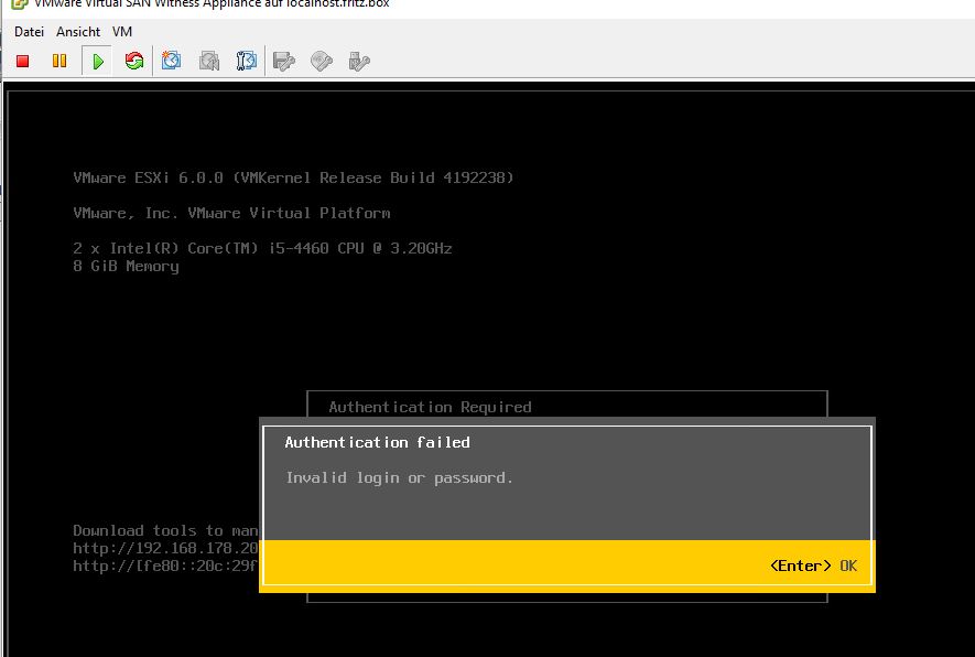

ich stehe gerade vor einem sehr merkwürdigen Problem, vielleicht einer von euch hat das schon mal erlebt.

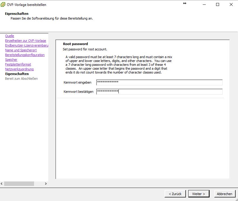

Ich deploye gerade vSAN Witness Apliance und dabei vergebe ich das Root Kennwort - Test1234! Dann weiter weiter fertig stellen, VM einschalten. Das Problem: ich versuch dann mit root und meinem Kennwort auf das Apliance/ESXi einzulogen, um die IP/DNS einzurichten. Da sagt er mir, Password incorect. Ich habe mich definitiv nicht vertippt. Das Kennwort erfüllt die Kennwortrichtlinie. Gibt es da ein Trick?

ja, habe ich auch versucht. Auch die Default-Passwords von VMWare wie 'vmware', '12345', 'vmware!'
Aktuell habe ich 'Weizenbier0!' - entspricht der Kennwortrichtlinie.

Um das Layout zu überprüfen, ich lösche 'root' weg und gebe dort das Kennwort ein, um zu sehen, aha, das Layout passt, dann gebe ich dasselbe im Kennwortbereich.
Ich habe zuerst gedacht, vielleicht ist es in der aktuellen Version ein BUG, habe eine ältere Version genommen. Dasselbe Problem.
Deployment findet auf einem ESXi statt, der als VM in der Workstation läuft. Eigentlich sollte keine Rolle spielen. OVA kann ich direkt auf der WS nicht deployen wie hier für VCSA erklärt ist https://www.vladan.fr/how-to-install-vc ... ation-lab/

Das Default Password von vSAN Witness funktioniert, wenn man dieses auf einem ESXi installiert. Die Vmware Workstation hat damit anscheinend ein Problem oder es gibt ein Bug. Ich habe dasselbe ISO auf einem ESXi installiert, bei der Installation das Kennwort Test1234! gesetzt und zack...funktioniert.
Ich habe alles ausprobiert. Layout ist korrekt...Außerdem bei so einem Kennwort wie Test1234! mit oder ohne "!" spielt das Layout keine Rolle.
Thjaaa
Hoffentlich mit der nächsten Version wird das "Problem" behoben. Oder nur ich habe das Problem? Hat schon jemand auf Workstation das vSAN Witness installier bzw. deployed?`
