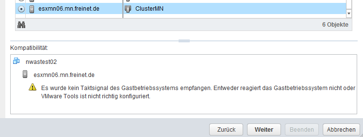

Hier noch die ersehnte Info. Ich bekomme beim Versuch die VM von 05 auf 06 zu migrieren diese Meldung.
und um es vorweg zu nehmen, auf der VM ist die aktuelle VMware Tool installiert.

Beim Migrieren auf Host 06 kommen zumindest die CPU-Fehlermeldungen nicht. Kunststueck: Er wird halt dieselbe CPU beinhalten. Damit sollten Migrationen von Nr.5 (:-), SCNR) auf diesen Host moeglich sein. VMware sagt in Troubleshooting Migration compatibility warning: No guest OS heartbeats are being received:
This message is safe to ignore when performing a migration.
Damit laesst sich zumindest mal der 5er bei Gelegenheit rebooten.

Nur bei ein paar VM's hatte ich beim Migrieren diese Meldung.
Bildschirmfoto 2017-02-23 um 08.10.52.png (9.02 KiB) 7796 mal betrachtet
Aber alles in Allem alles wieder Gut. TOP Unterstützung hier im Forum.
