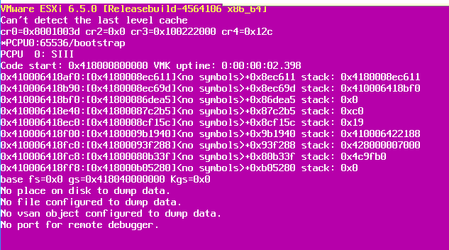

Nach einem UPgrade des gut laufenden ESXI 6.0 auf 6.5 startete zunächst der Hypervisor, aber keine VM!
Es kam immer die Fehlermeldung Transportfehler VMDB -45.
Dann habe ich im BIOS zunächst Hyperthrading deaktiviert - keine Besserung.
Dann habe ich anscheinend irgendwas verkonfiguriert - jedenfalls bekomme ich jetzt einen PSOD beim Booten :oops:
Der Bootvorgang funktioniert zunächst problemlos bis der gelbe Bildschirm kommt - dann bei "timing" -> PSOD
Einen Screenshot füge ich mal bei

Diese Frage kann ich selber beantworten.
Im BIOS hatte ich irgendwas in der CPU-Konfiguration mit "Legacy ...." disabled und das war wohl nix!
Jetzt startet der Hypervisor wieder - aber keine einzige VM. Weder automatisch noch manuell.
Die Fehlermeldung lautet "Transportfehler (VMDB) -45: Failed to connect to peer process."
Ich h abe zu diesem Thema nur ganz wenige Postings gefunden und bisher keine Lösung.
In hostd-log finde ich jedenfalls keine relevanten Meldungen.
Hat jemand eine Idee?

Hmmm.
Kann es sein, dass du
a.) ein Update von 6.0 auf 6.5 gemacht hast und
b.) auf dem 6.0 der Hack für Mac OSX aktiv war?

Dann schau mal, was auf der Shell
ls -la /bin/vmx
ergibt.

Überrrraaaaschung:
/bin/vmx -> /scratch/osx/vmx
Beiträge: 2731
Re: PSOD nach Upgrade auf ESXI 6.5
Beitragvon ~thc » 06.01.2017, 16:53
Siehste ;)
(6.5 enthält eine Sandbox, die jedes Ausführen von Binarys, die nicht aus dem Original-VIB stammen, verhindert...)

A.) zu 6.0 zurück oder
B.) OS X-Hack deinstallieren
