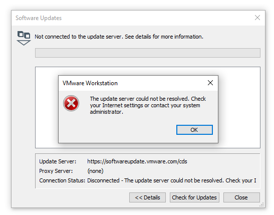

Beitragvon MarroniJohny » 22.05.2025, 00:43
Bei der WS Pro sieht es auch nicht besser aus. :?
