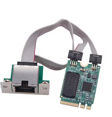

Hallo vSphere Community, ich möchte in meinem Homelab eine zusätzliche Netzwerkkarte in meinen Mini PC HP DP600 G6 einbauen. In Windows funktioniert die neue Netzwerkkarte einwandfrei. Aber vsphere V8U3 erkennt diese nicht, auch nicht mit den Fling treiber. Hat jemand das schon mal integriert? Die M2 Karte hat einen RTL8125BG Chip.
Vielen Dank und wünsche ein schönes Wochenende!

Die einfachste Lösung würde darin bestehen, bei William Lam mal unter https://williamlam.com/2023/04/usb-netw ... ate-1.html vorbei zu schauen und ihn um Hilfe zu bitten.
Keine Ahnung ob der Teiber für den Realtek 8156 auch bei deinem 8125 paßt. Vielleicht reicht es ja schon, die neue PCI-id in den Treiber aufzunehmen...

Hallo dayworker,
danke, habe ihm geschrieben, danke für den Tip!!!!!

Die Antwort war : Realtek wird nicht unterstützt!!!!!

bin nun auf der suche ob es nicht was vergleichbares gibt ohne Realtek mit intel oder anderem chip .

Sehr merkwürdig, weil unter "kleinere Erweiterungen und Fehlerbeseitigungen" explizit der "Support for new DLINK RTL8156 device (0x2001:0xb301)" erwähnt wird und das "RTL" im Chipbezeichner dürfte eindeutig sein.
