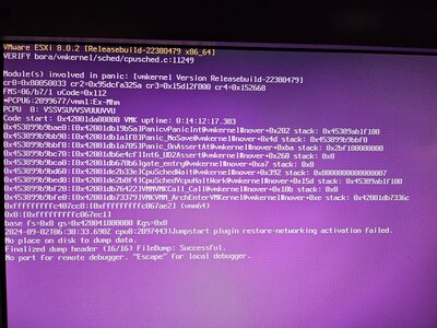

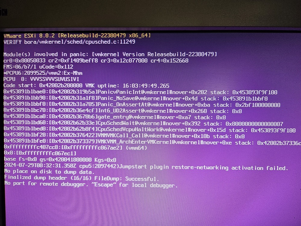

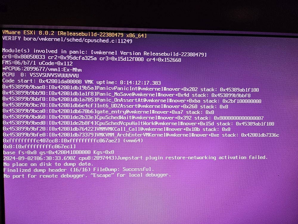

habe leider in den letzten 3 Wochen, davon 2x heute, einen Totalabsturz des Hosts gehabt.
Kann man anhand irgend eines Logs, oder auch des lila Screens, etwas zur "Todesursache" in Erfahrung bringen?
Anbei die Screen vom ersten Ausfall, und von gerade eben.

Eine Fehlernummer von VMware/BroadCom zu erwarten, scheint abwegig zu sein. Der obere PSOD-Teil bringt irgendwie nicht viel. Sucht man in der Schnittmenge nach "jumpstart plugin restore-networking activation failed" sucht, landet man bei VMware ESXi 8.0 Update 2 Release Notes. Darin wird für "VMware ESXi 8.0 Update 2 | 21 SEP 2023 | GA ISO Build 22380479" aufgeführt:
Die normalerweise einfachste Weg zur Problemlösung mit Updaten der vSphere-Umgebung funktioniert leider nicht, weil die Problematik auch bei "VMware ESXi 8.0 Update 3 | 25 JUN 2024 | ISO Build 24022510" noch vorhanden ist.

Hm, die Frage waere zuerst, ob die Zeitstempel bei "...jumpstart..." ueberhaupt zu den PSoD-Zeiten passen...
Die Abstuerze auf den Screenshots sind ja nach 8 bzw. 16 Tagen Systemlaufzeit erst aufgetreten.
Ich persoenlich wuerde mir eher die VM "Ex-Mhm" mal anschauen, wie die konfiguriert ist, und was sie so zu den Ausfallterminen treibt.

JustMe hat geschrieben:Die Abstuerze auf den Screenshots sind ja nach 8 bzw. 16 Tagen Systemlaufzeit erst aufgetreten.
16 Tage stimmt wohl, aber das andere waren ehher nur 14 Stunden
Das ist ein 2016er Ex auf Srv 2016, bis auf die üblichen MS-Updates seit Jahren unverändert.JustMe hat geschrieben:Ich persoenlich wuerde mir eher die VM "Ex-Mhm" mal anschauen, wie die konfiguriert ist, und was sie so zu den Ausfallterminen treibt.
Meine Vermutung geht aktuell in Richtung von Problemen mit einer 990er Samsung. Hatte bisher bereits mehrfach (!) den Fall, dass die auf dieser laufenden VMs tod waren, und mir im Server-UI dafür eine größe von 0 Byte angezeigt wurde. War jeweils durch ReBoot behebbar. Könnte mir an der Stelle ein termisches Problem vorstellen, und betreibe die Büchse daher gerade testweise gut belüftet und mit offenem Gehäuse.
Hatte hier allerdings auf unvoreingenommene Diagnosen gehofft, und dies deshalb in der fragestellung nicht mit erwähnt.
Welches der Logfiles könnte denn darüber evtl. noch Aufschluss geben?

Stimmt; ich hätte mir den Screenshot besser in Originalgroesse anschauen sollen. So sah die "0" aus wie eine "8"
Erste Anlaufpunkte sind bei so etwas eigentlich immer vmkwarning.log und vmkernel.log. Theoretisch sollten die Controller-Treiber da ihre grundsaetzlichen Bauchschmerzen hinterlegen. Leider sind die meist ziemlich unuebersichtlich (viele Eintraege...), und am ehesten auf der Kommandozeile zu verarbeiten, aber man kann sie sich selbstverstaendlich auch auf einen Windows-Rechner herunterladen, und dort in einem Editor durchscrollen.
Ich fuerchte allerdings aus den Infos in den Screenshots, dass Du kein persistent Kernel Logging eingerichtet haben koenntest; dann gehen die Informationen in den beiden Dateien immer nur bis zum letzten, d.h. aktuellen Start zurueck...
Falls doch, kannst Du in den alten Dateien (jeweils mit der Nummer.gz statt log) schauen, was jeweils kurz vor'm Absturz noch vermerkt wurde.
Je nach verwendeter Hardware haben auch Treiber ggfs. eigene Logdateien, die man durchforsten koennte, oder bei "echten" Serverrechnern auch deren Management-Chips (BMC/iLO/iRMC/iDRAC/... und was der munteren Bezeichnungen für ASPEED2500's noch so sind).
