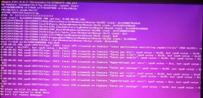

ich habe hier gerade eine eigentlich tolle neue "Stullenbüchse" mit aktuellem i9-13900K, welche die alte Schachtel mit etwas in die Jahre gekommenen
i7-8700T ersetzen soll (wobei mehr die max 32GB den Ersatz nötig machten).
Leider fliegt mir jedoch die Installation offenbar beim CPU-Check um die Ohren. Klar, das Ding ist nicht in der Liste. War die alte Büchse aber auch nicht. Insofern sah ich das beim Kauf als nicht kriegsentscheidend an, was jetzt jedoch weit kritischer zu sein scheint.
Wäre ganz super, wenn es dafür eine Lösung gäbe. Denn sonst wäre das eine ziemlich teure Invest-Ruine. :(
Ganz herzlichen Dank vorab !!!

Tja P- und E-Cores sind anscheinend immer noch ein Problem, schau mal bei William Lam unter ESXi install workaround for Fatal CPU mismatch on feature for Intel 12th Gen CPUs and newer vorbei.

Habe im BIOS die E-Cores abgeschaltet und HT aktiv belassen. Dies scheint mir an der Stelle für die momentane Nutzung die bessere Lösung zu sein. Die verbleibenden 8/16 Kerne sollten reichen.
