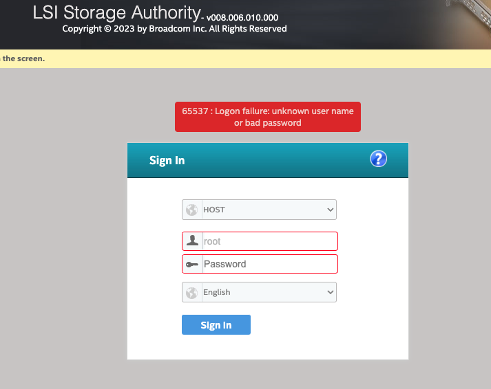

Hallo!
Ich habe ein System mit einem MegaRAID 9560-16i 8GB. Dort dran stecken 4x NVMe Platten im Raid5.
Wie kann ich im einfachsten Fall das RAID überwachen lassen? Also dass ich im Fehlerfall (z.B. RAID degraded) eine E-Mail bekomme?
storecli habe ich bereits installiert bekommen.
Host ist ein ESX8 U1.
Mir würde es reichen, per Textdatei das eingestellt zu bekommen.
Per GUI ist es sicher einfacher zu bedienen...
Ich habe bereits mit dem "LSI Storage Authority" gespielt, indem ich lwmd installiert habe, um dann in einer Windows VM auf den Controller zugreifen zu können, aber das klappt nicht. Die Anmeldung schlägt fehl.
65537 : Logon failure: unknown user name or bad password

Das ist eigentlich genau der richtige Weg. Credentials sind die des Systems, auf dem die LSA läuft, also im Zweifelsfall der ESXi-Host.
Zumindest bis 7.0U3, mit 8 habe ich noch keine Erfahrung.
Wird der Controller da überhaupt noch supported? Mit 8.0 ist viel Althardware aus dem Support gefallen.

Beitragvon Santa » 08.09.2023, 20:48
rok°! hat geschrieben:Gibt es denn hier andere Controller/Lösungen, mit denen das besser geht?
Du kannst auch bei LSI Benachrichtigungen mittels SMTP konfigurieren. Nutzen wir hier ab Level Warnung (dann bekommt man auch das BBU Relearning gesagt) und natürlich für alle Fehler.
Ansonsten HPE-Hardware mt den entsprechenden Controllern, dann läuft das Alerting über die ILO.
Zudem kann man immer mit geeigneten Monitoringtools (Nagios/Icinga/Check_MK) draufschauen und sich (per SMS) benachrichtigen lassen.
