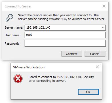

Ich habe heute das neue ESXi-8.0U1-21495797-standard per ISO geupdatet. Vorher war die letzte 8.0.0 drauf.
Auf dem Host hat es 2 vmkernel Ports. Nun ist der eigentliche Port, in der Host Konsole konfiguriert, nicht mehr erreichbar. Der zusätzliche Port, in der Host Konsole nicht angewählt, ist problemlos erreichbar.
Ich kann den Host auf das eigentliche Hauptinterface nicht mehr erreichen. Er lässt sich zwar pingen, aber SSH, Hostclient und vmware WS als remote Konsole werden zurück gewiesen. NFS funktioniert aber.
Ich habe es von zwei Geräten aus getestet. Von beiden Clients konnte ich mich vorher problemlos auf beide vmkernel Adressen verbinden.
Clients: vLAN 101 - 192.168.101.100, 192.168.101.101
vmkernel 101 - 192.168.101.140 ist erreichbar
vmkernel 102 - 192.168.102.140 ist nicht erreichbar
Hatte schon das Managemet Netzwerk am Host zurückgesetzt, getestet (kommt ok, aber der pingt ja nur) sowie den Host neu gestartet. Der Sperrmodus ist deaktiviert.
Es liegt aber schon am Host den Fehlermeldungen nach zu urteilen. Und pingen kann ich ja. Vor dem Update hat es ja auch funktioniert.
Hat da wer einen Plan, was ich da noch tun könnte?
Gruss und danke
Verbindung abgelehnt.JPG (30.75 KiB) 6173 mal betrachtet

Ja, wenn ich den Laptop an vLAN 102 stöpsle, bekomme ich Zugriff. Muss aber doch irgendwie am ESXi liegen, weil an der Hardwarefirewall habe ich ja nichts verändert. Da ist von Desktop und Laptop in vLAN 101 nach vLAN 102 Client 192.168.102.140 (ESXi) alles auf allow. Und wenn es Zyxel mässig geblockt wäre, käme wohl kein Security Error auf dem Client, sondern 404, oder in der Art.

Falsche Firewall Einstellung glaube ich auch nicht, weil nach den Bildern oben (Security Fehler) antwortet der Server ja auf den betreffenden Ports.
Verbindung ist weder zum Hostclient, noch via vmrc, bzw. SSH möglich.
Ich vermute, vmware hat da was eingebaut, dass man nicht aus einem anderen Adressrange zugreifen kann.

Ja, habe da explizit Interzone Regeln für die betreffenden Clients vom vLAN 101 nach 102 erstellt. Der Server antwortet ja, sieht man an den Security Fehlern aus #1.
