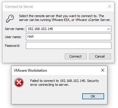

Ich habe heute das neue ESXi-8.0U1-21495797-standard per ISO geupdatet. Vorher war die letzte 8.0.0 drauf.
Auf dem Host hat es 2 vmkernel Ports. Nun ist der eigentliche Port, in der Host Konsole konfiguriert, nicht mehr erreichbar. Der zusätzliche Port, in der Host Konsole nicht angewählt, ist problemlos erreichbar.

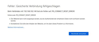

Ich kann den Host auf das eigentliche Hauptinterface nicht mehr erreichen. Er lässt sich zwar pingen, aber SSH, Hostclient und vmware WS als remote Konsole werden zurück gewiesen. NFS funktioniert aber.
Ich habe es von zwei Geräten aus getestet. Von beiden Clients konnte ich mich vorher problemlos auf beide vmkernel Adressen verbinden.
Clients: vLAN 101 - 192.168.101.100, 192.168.101.101
vmkernel 101 - 192.168.101.140 ist erreichbar
vmkernel 102 - 192.168.102.140 ist nicht erreichbar

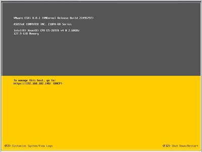

Hatte schon das Managemet Netzwerk am Host zurückgesetzt, getestet (kommt ok, aber der pingt ja nur) sowie den Host neu gestartet. Der Sperrmodus ist deaktiviert.
Es liegt aber schon am Host den Fehlermeldungen nach zu urteilen. Und pingen kann ich ja. Vor dem Update hat es ja auch funktioniert.
Hat da wer einen Plan, was ich da noch tun könnte?
Gruss und danke

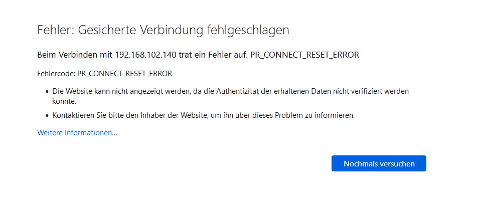

Verbindung abgelehnt.JPG (30.75 KiB) 6199 mal betrachtet

MarroniJohny hat geschrieben:Ich habe es von zwei Geräten aus getestet. Von beiden Clients konnte ich mich vorher problemlos auf beide vmkernel Adressen verbinden.
Verstehe ich das richtig? Die Clients, von denen aus du es versuchst, sind im VLAN 101, das Management im VLAN 102?

Die Zertifikate sind nicht das Problem - das Fehlerbild wäre IMHO ein anderes.
Warum kommunizierst du quer über VLANs und wie? VLANs dienen doch der Netzwerkseparation - ich verstehe dein Setup nicht.
Der Fehler deutet eher auf die ESXi-Firewall - diese lehnt die eingehenden Verbindungen scheinbar ab.

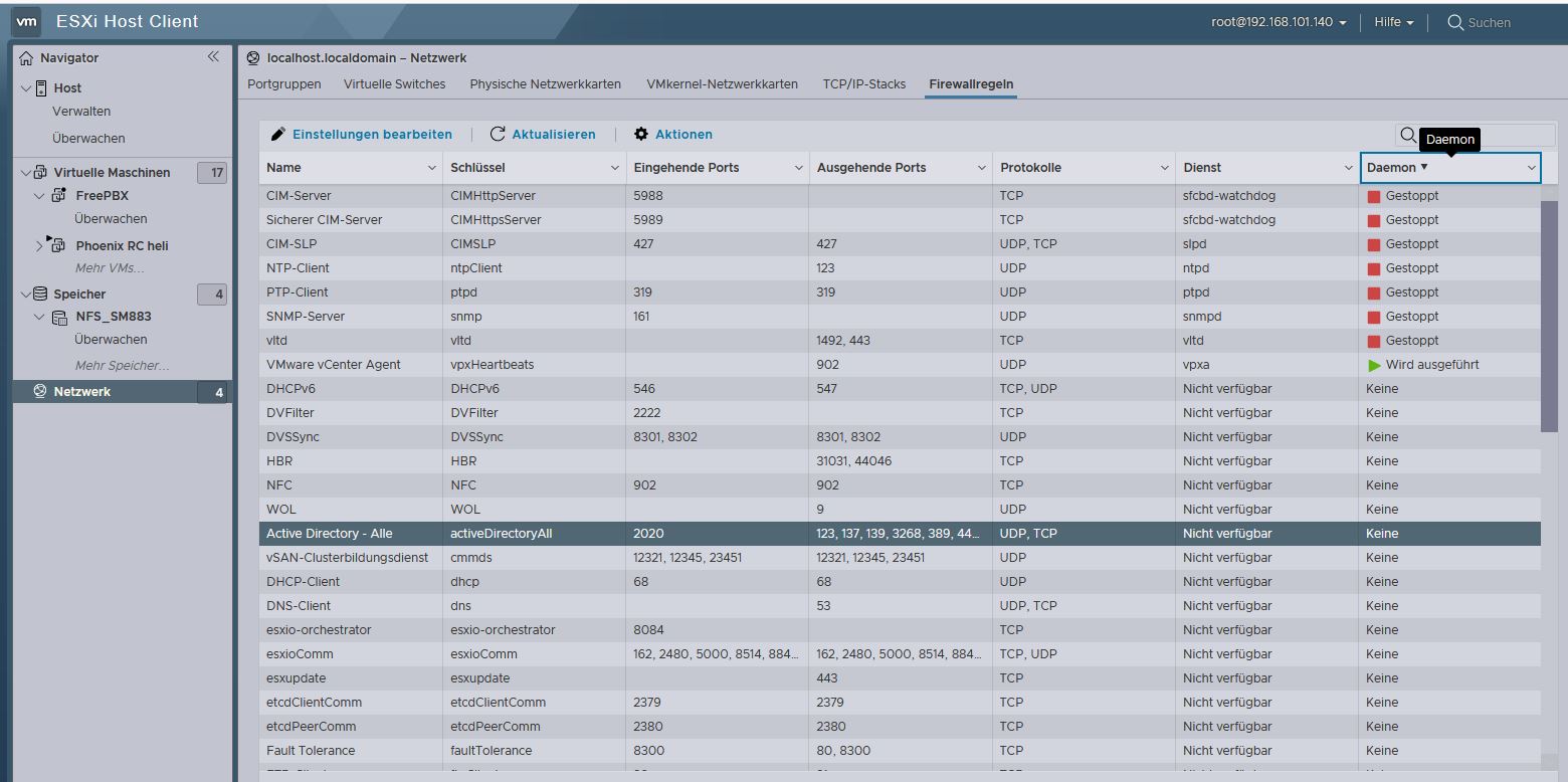

In der ESXi Firewall habe ich noch nie was gemacht. Bei den Einstellungen sind da "Alle Verbindungen von allen IP Adressen zulassen" drin.
Kann es sein, dass ich da noch einen Dienst starten muss?

Beitragvon ~thc » 25.04.2023, 17:32
Nein, die Dienste sind O.K. so.

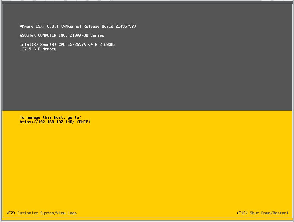

- Ja, Host kalt neu gestartet hatte ich als erstes. Auch über die Host Konsole das Management Network neu gestartet, und alles. Der Adapter 192.168.102.140 ist ausgewählt, wird auch per DHCP auf der Konsole angezeigt und hat Adresse bezogen. Er ist auch erreichbar, halt nur im vLAN 102.
Fehlender Nameserver kann es ja nicht sein, wenn über IP Adresse bezogen wird? Weil vLAN 102 darf nicht nach aussen telefonieren.

Hmmm....Browser Cache mal gelöscht ? Hab eben mal nach dem pr_connect_reset_error gegoogelt und da kam das als Tip.
Beiträge: 685
Re: Nach Update Host nicht mehr erreichbar
Beitragvon MarroniJohny » 28.04.2023, 12:58
Ja, Browser Cache gelöscht, anderer Browser getestet.
Falsche Firewall Einstellung glaube ich auch nicht, weil nach den Bildern oben (Security Fehler) antwortet der Server ja auf den betreffenden Ports.
Verbindung ist weder zum Hostclient, noch via vmrc, bzw. SSH möglich.
Ich vermute, vmware hat da was eingebaut, dass man nicht aus einem anderen Adressrange zugreifen kann.
