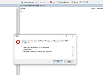

Nach stundenlagem basteln stimmt eine Verknüpfung bei mir nicht mehr im VMFS Verzeichnis:

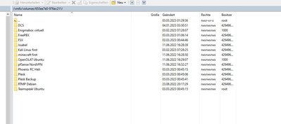

Das wär die entsprechende Freigabe:
Keine Ahnung, ob das schlimm ist. Läuft auf jeden Fall alles noch. Nur in WinSCP wird halt der Fehler ausgegeben.

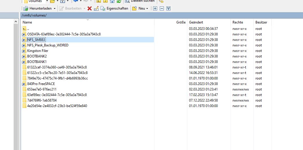

Da ist auf jeden Fall der NFS-Datastore irgendwie vergeigt.
Du kannst erstens im Client bei den Datastores nach dem Rechten sehen.
Und/Oder auf der SSH-Shell, ob die alte Verknüfung noch besteht:
https://vdc-repo.vmware.com/vmwb-repository/dcr-public/24be7af7-d9cd-48d9-bab8-8c91614be19d/0ca33108-8017-4b40-86b9-f066456894ea/doc/GUID-F637CD95-B8DD-417D-B9F0-EBE84C672DA9.html
Beiträge: 685
Re: NFS VMFS Verzeichnis stimmt nicht mehr
Beitragvon MarroniJohny » 03.03.2023, 16:16
Hmm. Im Hostclient stimmt der Pfad. Ich habe jetzt einfach das Ziel der Verknüpfung händisch angepasst, jetzt funktioniert der Link. Hoffe dadurch entstehen nicht noch mehr Probleme.
