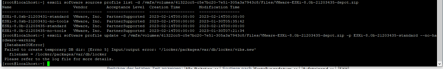

Ich versuche seit geraumer Zeit meinen ESXi (Updated) ESXi-7.0U2a-17867351-standard (VMware, Inc.) auf die aktuelle 8.0 upzugraden. Ohje, was für eine Zangengeburt. Am ESXi hängt ein LSI 2008i, der ist durchgereicht an ein napp-it für NFS Storage, wo die VMs drauf liegen. Der ESXi befand sich im Wartungsmodus.
Normalerweise mache ich Major Upgrades via ISO, normale Updates mit offline CLI. Da die Variante über Internet geht nicht, weil mein ESXi nicht nach aussen telefonieren darf.
Also wollte ich erst mal eine CD brennen. Anscheinend ist da vmware vom CD auf das DVD Format gewechselt. Ok, da mal 1-2h verbraten, ohne Erfolg die ISO auf DVD zu brennen. Dann ungern mit Rufus einen USB Stick klar gemacht. Weil mein BIOS von dem Z10PA-U8 Series reagiert irgendwie allergisch auf USB Sticks, und ich bin schon froh, wenn der Server normal bootet mit dem Dongle Stick für den Gast.

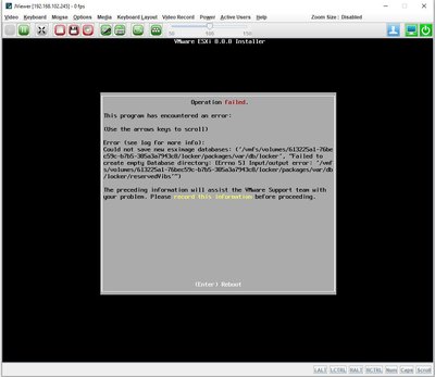

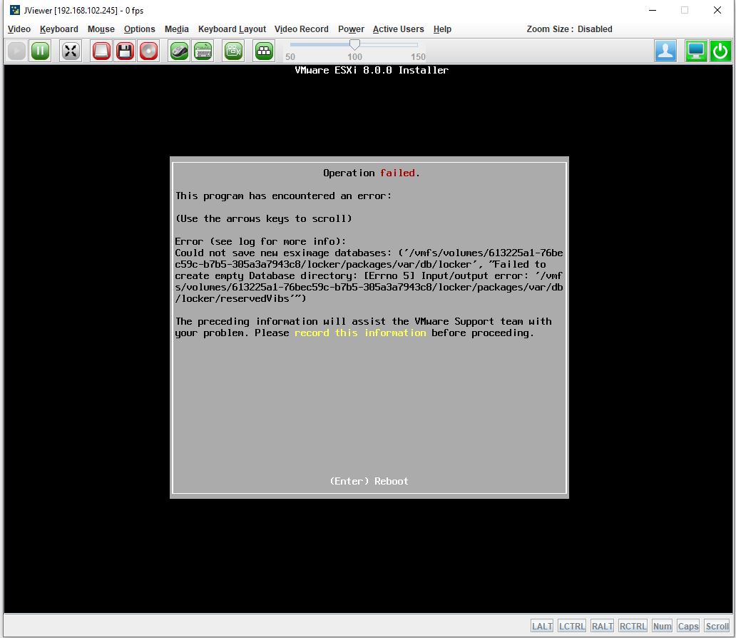

Also gefühlt 50x den Server neu gestartet, um da mal den Stick booten zu können. Hat dann auch irgendwann mal geklappt. Aber die Installation ist dann wegen bootbank Fehlern abgebrochen (siehe Anhang). Ich nehme an, es ist irgendwie wegen Secure Boot und den USB Legacy Einstellungen. Weil ich konnte nur mit Secure Boot auf disable die Installation von Stick starten. Mein Board ist da echt eine Zicke in der Hinsicht.

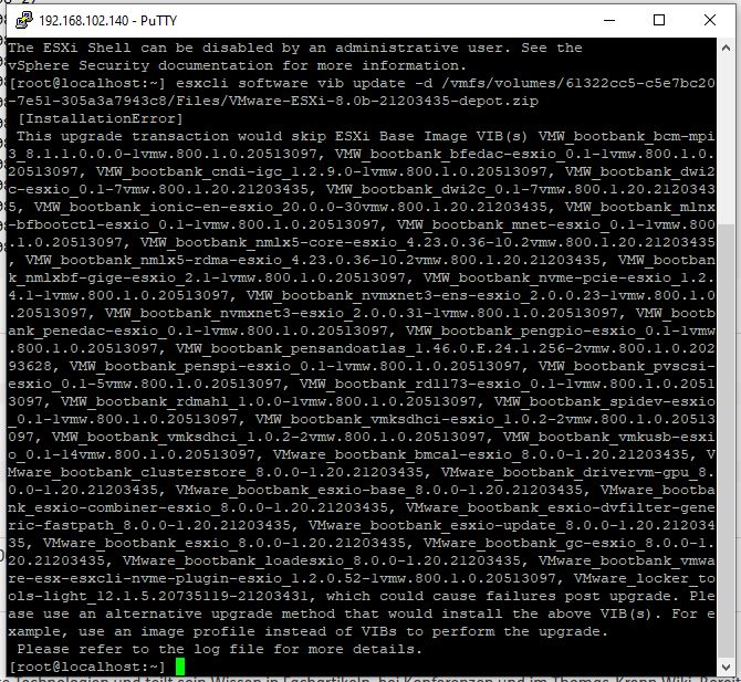

Dann habe ich gedacht, probierst Du halt via SSH. Das geht auch nicht, wieder Bootbank Fehler. Secureboot ist aber wieder an im BIOS. Sofern das überhaupt Secure Boot ist, beim Server Board heisst das irgendwie anders als bei Consumer Boards.
Kann da wer helfen?
Gruss und danke
Kann da wer helfen?
Gruss und danke

Oje - "esxcli software vib update" taugt nur für das Update einzelner VIBs oder kleiner VIB-Gruppen.
Bitte korrekt per Profil probieren:
spuckt die im Bundle enthaltenen Profile aus (angehängtes "s" - falls vorhanden: nur Security-Patches; "no-tools": selbsterklärend)
sollte dann gehen.
esxcli software sources profile list -d /aboluter/pfad/zum/depot.zipspuckt die im Bundle enthaltenen Profile aus (angehängtes "s" - falls vorhanden: nur Security-Patches; "no-tools": selbsterklärend)
esxcli software profile update -d /aboluter/pfad/zum/depot.zip -p Profilnamesollte dann gehen.

hmm, ok danke. Da kommen bei mir 4 Profile.
Also wäre
richtig?
Kann im Moment den Server nicht neu starten.
Also wäre
esxcli software profile update -d /vmfs/volumes/61322cc5-c5e7bc20-7e51-305a3a7943c8/Files/VMware-ESXi-8.0b-21203435-depot.zip -p ESXi-8.0b-21203435-standardrichtig?

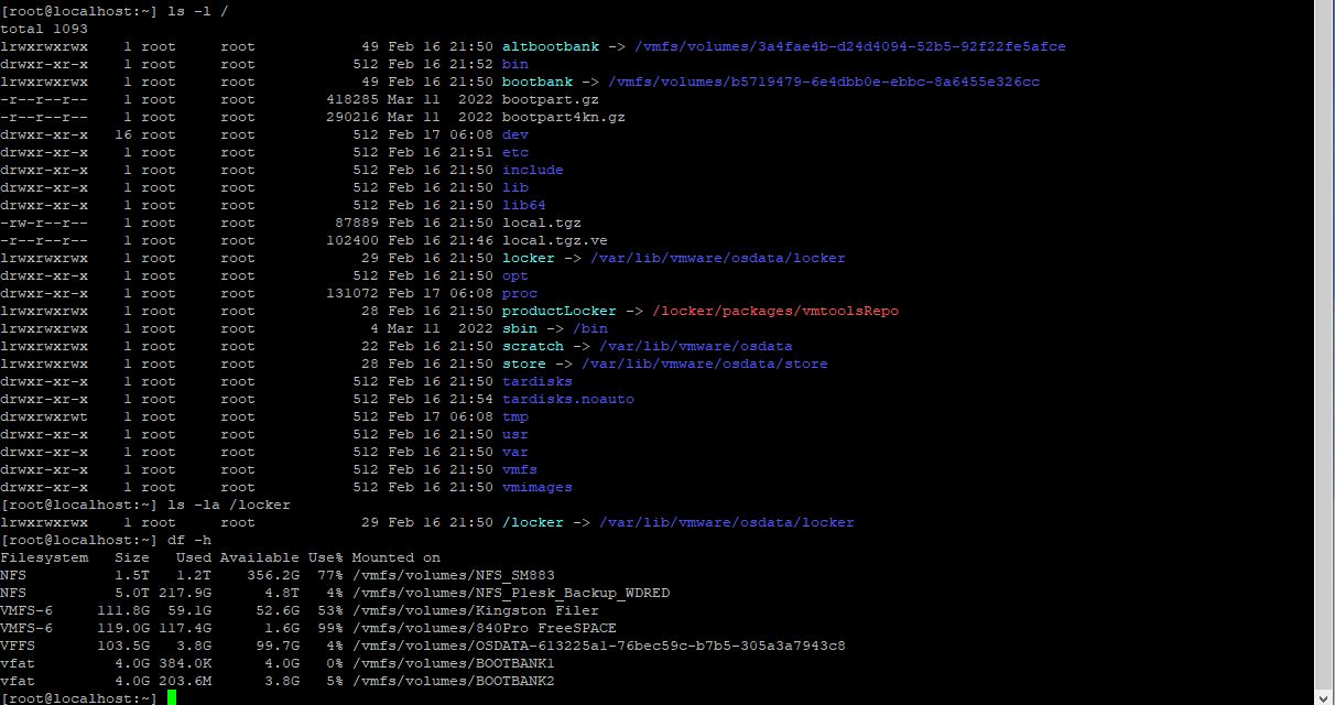

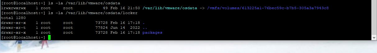

Dann ist wohl irgendwas mit der "locker"-Partition nicht so, wie es sein soll.
Tests auf der SSH-Shell:
In welchem Volume befindet sich "locker"?
Ist das Dateisystem lesbar?
Ist es voll?
ls -l /In welchem Volume befindet sich "locker"?
ls -la /lockerIst das Dateisystem lesbar?
df -hIst es voll?
- Beiträge: 685
Re: kann nicht auf 8.0 upgraden
Supi, danke. Ist der Locker so was wie die .lck Verzeichnisse in vmware WS? Kann man die auch einfach löschen? Im Anhang läuft der Server aber nicht im Wartungsmodus.
Nein - um Himmels Willen - lock (lck) und locker sind zwei völlig verschiedene Dinge.
Man sieht am in der Luft hängenden Link für "/productLocker" schon, dass da etwas nicht stimmt. Voll ist es nicht.
Bitte noch folgende Checks nachreichen:
und
ls -la /var/lib/vmware/osdataund
ls -la /var/lib/vmware/osdata/locker- MarroniJohny

[root@localhost:~] ls -la /var/lib/vmware/osdata
lrwxrwxrwx 1 root root 49 Feb 16 21:50 /var/lib/vmware/osdata -> /vmfs/volumes/613225a1-76bec59c-b7b5-305a3a7943c8
[root@localhost:~] ls -la /var/lib/vmware/osdata/locker
total 1280
drwxr-xr-x 1 root root 73728 Feb 16 17:18 .
drwxr-xr-t 1 root root 77824 Jun 14 2022 ..
drwxr-xr-x 1 root root 73728 Feb 16 17:18 packages
[root@localhost:~]
O.K. - einen noch:
ls -la /var/lib/vmware/osdata/locker/packages- MarroniJohny
- Beiträge: 685
[root@localhost:~] ls -la /var/lib/vmware/osdata/locker/packages
total 384
drwxr-xr-x 1 root root 73728 Feb 16 17:18 ..
drwxr-xr-x 1 root root 73728 Feb 16 17:18 var
[root@localhost:~]
Da ist auf jeden Fall das Dateisystem unvollständig. Wie und wann das mal abgeraucht ist, kann ich nicht sagen.
Du wirst um eine komplette, saubere Neuinstallation IMHO nicht herumkommen.

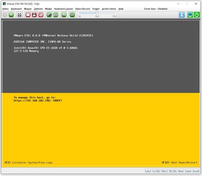

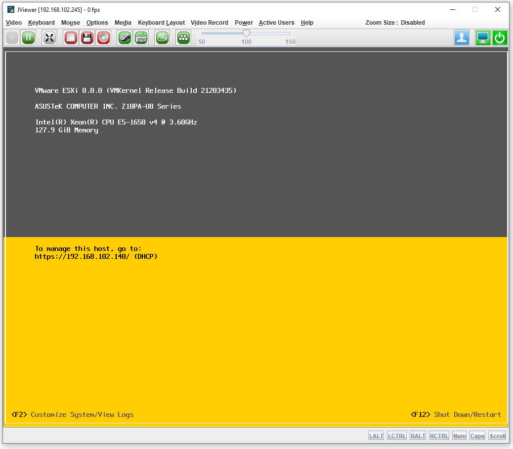

Habe es nun neu aufgesetzt. Ging super easy. Hatte echt ein bisschen bedenken, dass da dann wieder nix läuft.
Hat alles gepasst mit den Adaptern und vSwitches. Netzwerk konfiguriert, NFS Freigaben wieder eingehängt, VMs registriert, das wars. Musste nichts neu importieren in den drei Filern, MAC Adressen stimmten auf Anhieb, Adressen wurden wieder neu bezogen per DHCP. Musste nicht mal die Fragen nach verschoben/kopiert beantworten oder die Adapter in den vm Einstellungen wieder anpassen.
