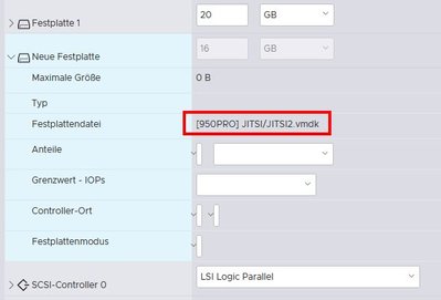

Ich habe hier eine Festplattendatei welche ich über die WEB-GUI zu einer bestehenden VM hinzufügen möchte.
-rw------- 1 root root 1311232 Dec 17 10:55 JITSI2-ctk.vmdk
-rw------- 1 root root 21474836480 Dec 17 10:55 JITSI2-flat.vmdk
-rw------- 1 root root 527 Dec 17 10:55 JITSI2.vmdk
Ich kann, wenn ich auf Festplatte hinzufügen und vorhandene auswählen gehe zwar die JITSI2 anklicken aber da werden dann keine Daten der Festplatte erkannt und ich kann auch nicht auf speichern klicken (da passiert nix)
Siehe Bild

Das Thema mit dem einbinden vorhandener vDisk mittels Host Client ist auch im VMTN schon aufgeschlagen. Neue Version und neue Fehler...:)
Als Workaround wuerde ich die *.vmx editieren.

Ich habe jetzt mal den TIP mit der manuellen Bearbeitung der *vmx Datei getestet:
scsi0:1.deviceType = "scsi-hardDisk"
scsi0:1.fileName = "JITSI2.vmdk"
sched.scsi0:1.shares = "normal"
sched.scsi0:1.throughputCap = "off"
scsi0:1.present = "TRUE"
Jetzt sehe ich die Festplatte :grin:
