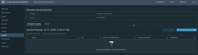

ich habe ein weiteres Problem mit VMware und Updates. Vielleicht verstehe ich auch einfach die Zusammenhänge nicht oder nicht mehr. ICh weiß es nicht.
Ich melde mich am vCenter direkt an und bin dann auf der Konsole und klicke auf der linken Seite auf Updates.
Dann schaue ich auf die Einstellungen und weiß jetzt nicht ob diese URL überhaupt die richtige ist.
Kann bitte jemand helfen das wieder gerade zu biegen.
Danke im Voraus.
Gruß Thomas
Update vCenter Download-URL

Re: Update vCenter Download-URL
Moin Thomas,
nein die URL ist seit April 2025 nicht mehr gueltig.
JEDER Kunde hat seine eigene URL bekommen welche da hinterlegt werden muss. vCenter 7 hat eine etwas andere als 8 was dann noch dazu kommt. Die URL enthaelt ein kundenspezifisches <TOKEN>, welches Broadcom erlaubt den Kunden zu indentifizieren und zupruefen ob er ein gueltiges Intitlement hat. Sprich eine aktuelle Subscripton oder noch aktiven SnS. Des weiteren muss er auch die passende Lizenz aktiviert haben... sprich mit dem Token kannt man keine Patches fuer v8 herunterladen wenn die Lizenz im Portal noch auf v7 steht.
https://knowledge.broadcom.com/external/article/390098
Zu beachten ist das in VAMI eine URL zu hinterlegen ist und im vLCM dann 4.
