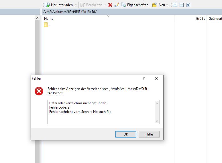

Nach stundenlagem basteln stimmt eine Verknüpfung bei mir nicht mehr im VMFS Verzeichnis:

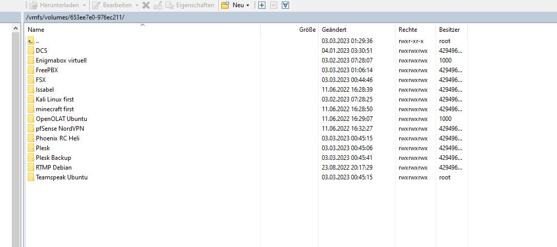

Das wär die entsprechende Freigabe:
Keine Ahnung, ob das schlimm ist. Läuft auf jeden Fall alles noch. Nur in WinSCP wird halt der Fehler ausgegeben.

Da ist auf jeden Fall der NFS-Datastore irgendwie vergeigt.
Du kannst erstens im Client bei den Datastores nach dem Rechten sehen.
Und/Oder auf der SSH-Shell, ob die alte Verknüfung noch besteht:

Hmm. Im Hostclient stimmt der Pfad. Ich habe jetzt einfach das Ziel der Verknüpfung händisch angepasst, jetzt funktioniert der Link. Hoffe dadurch entstehen nicht noch mehr Probleme.
Danke.
