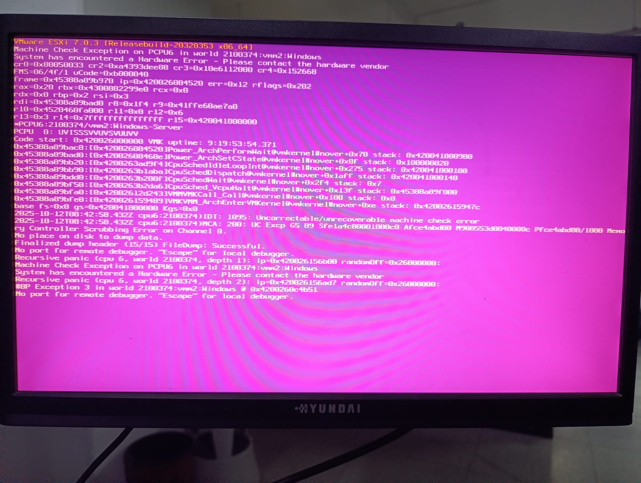

Ich habe einen Cisco C240 M4S2 im Rechenzentrum stehen.
Leider ist dieser nun über Wochen 1-2 mal einfach in einem PSOD gelaufen. Ich habe dadurch das Problem, das ich den Server dann aus der Ferne garnicht mehr ansteuern kann. Ich muss vor Ort gehen und den Server physisch neustarten.
Hat dort jemand eine Idee wie ich das dort hin fahren umgehen kann ? Wichtig ist natürlich auch erstmal den Fehler zu analysieren, weshalb das überhaupt passiert. Wäre cool wenn sich dies mal jemand anschauen kann. Screenshot vom PSOD im Anhang. Leider habe ich echt keine Ahnung, was der PSOD mir sagen will…
Danke! und ganz liebe Grüße

1.) ESXi aktualisieren (der angezeigte Build ist JAHRE alt)
2.) Pruefen, ob der Cisco nicht einen BMC (Baseboard Management Controller) hat. So ein Chip auf dem Mainboard erlaubt das Aus- und Einschalten des Rechners ueber seine Webinterfaces (HTML/SSH/Telnet/...) unabhaengig vom Zustand des ausgefuehrten Betriebssystems, und eben auch aus der Ferne ueber's Netzwerk.
2a.) Falls der Cisco einen solchen BMC NICHT aufweisen sollte: Beim naechsten Mal SERVER-Hardware fuer SERVER-Aufgaben einkaufen. (Das ist NICHT CISCO-bezogen! Auch andere Server-Hersteller haben Geraetschaften OHNE solche Features im Angebot.)
3. Der PSoD sagt doch deutlich, wo das Problem aufgefallen ist: Beim Speicher-Management. Und gibt auch gleich einen Handlungsvorschlag: Den HW-Hersteller kontaktieren.
Memory Scrubbing ist eine Funktion der Mainboard-Hardware (zusammen mit Prozessor und Speichermodulen). Sollte das Mainboard einen BMC aufweisen (siehe Punkt 2.), dann fuehrt der vmtl. auch ein Log von aufgetretenen Events. Da wuerde man dann entsprechende Hinweise finden koennen.

Re: PSOD Problem
Also, zuerst s.o.
Ja, vmtl. gibt's einen Schaden an einem Speichermodul (oder unwahrscheinlicher am Memory Controller in der CPU). Details kann aber nur das Log im BMC liefern.

Jetzt fehlt nur noch die Analyse des PSOD's. Kann dort jemand etwas detaillierteres sagen ?

Re: PSOD Problem
Würde das Thema gerne beenden und die Community auf Stand bringen.
CIMC eingerichtet (5min Aktion) - Sehr geile Weboberfäche, wo Cisco genauste Anhaben und Problme anzeigt.
ESXI von 7 auf 8 geupdatet - War sehr leicht per ISO boot.
Virtuelle MAschinen geupdatet und auf aktuellsten Versionen gebracht (z.B. auf Windows Server 2025)
Abstürze gab es danach weiterhin. CIMC zeigte mir Ram Probleme auf Slot A1 und B1 an. Diese habe ich deaktiviert, weshalb ich derzeit mit 96 GB Ram arbeite. Siehe da, KEINE PSOD's mehr!
Ich werde die Riegel die nächsten Tage austauschen lassen.
Der Server bleibt sonst Hardwaretechnisch wie er ist, da dies für meinen ,,Hobby'' gebrauch mehr als reicht. ,Rumspinnen'' kann man irgendwann immer noch
Danke für eure Hilfe und Zeit! LG!
