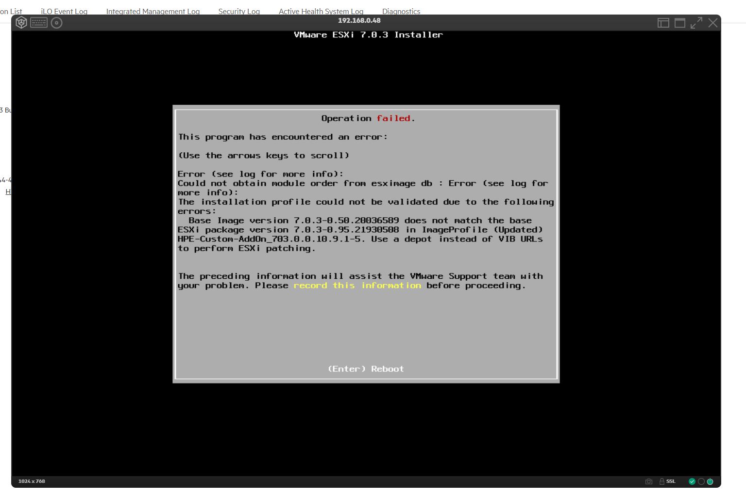

Hi, der ESXi 7.03 musste wg. Stromabschaltung heruntergefahren werden. Der Hypervisor ist auf einer SD-Card installiert der nach dem wieder einschalten "Error 33" (inconsistent data) meldet. Daraufhin wollte ich ein Update des ESXi installieren, das Update meldet den angehängten Fehler. Heißt das einfach nur, dass die bereits installierte Version neuer war, als die auf die ich aktualisieren wollte? Oder muss ich den ESXi auf dem Stick neu installieren und die VMs wieder manuell registrieren? Danke, Nico

Ich habe endlich einen Broadcom Zugang gefunden wo ich Zugriff auf die 7er Images hatte... dort habe ich mir das neueste Image von HPE ausgesucht (VMware-ESXi-7.0.3-24411414-HPE-703.0.0.11.9.0.5-Feb2025) und damit klappte die Aktualisierung und die Umgebung läuft jetzt wieder... 8)
