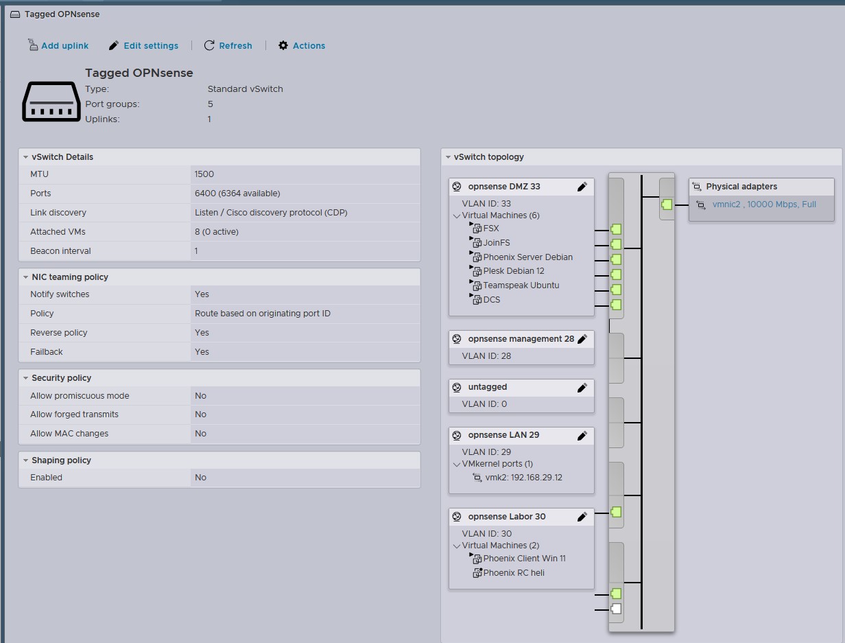

Fahre jetzt den ESXi z.T. getagged mit meiner neuen Firewall an. Nun habe ich da das VLAN 29, und dort einen vmkernel drin. Ich kann aber das VLAN 29 keiner VM zuweisen. In den Portgruppen sieht auch alles normal aus. Die anderen VLANS funktionieren, wie sie sollen. Der vmkernel lässt sich auch nicht mehr löschen. Wie kriege ich das hin, dass in dem VLAN 29 sowohl der vmkernel drin ist, und dass man da auch vms rein pflanzen kann?
Gruss und danke

So eine Portgruppe wird doch bei der ESXi-Neuinstallation als "Management Network" angelegt und du kannst dort auch keine VMs platzieren.
Versuch doch mal, eine separate Portgruppe mit VLAN ID 29 für VMs zu erstellen.

Ahja, das war es, danke.
