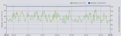

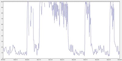

Ich danke Euch für Eure Antworten! Ich habe mal ein paar Screenshots angefügt! Könnt Ihr anhand der ESXi Screenshots etwas sagen? Kann es wirklich an insgesamt zu wenig RAM liegen, weshalb die CPU nun mehr "ackern" muss? Auf dem dritten Screenshot seht Ihr die CPU Auslastung auf einer Windows VM (Oracle DB). Die Oracle DB wurde vor zwei Wochen von einem Dienstleister von 11 auf 19 migriert und seitdem gibt es die Performanceprobleme! Ich hatte daraufhin den RAM der VM von 16 auf 32 und die vCPUs von 2 auf 4 erhöht und dann war es einige Tage eigentlich besser, aber heute sehe ich nun wieder eine hohe CPU Auslastung was die Anwender deutlich spüren!
Mit esxtop hatte ich mir das System auch schon 30 Minuten angesehen (habe mich dabei an diesem Video orientiert:
https://www.youtube.com/watch?v=__TbrDwMGss
Sowohl die CPU+ als auch die RAM-Situation sahen aber m.E. unauffällig aus!
