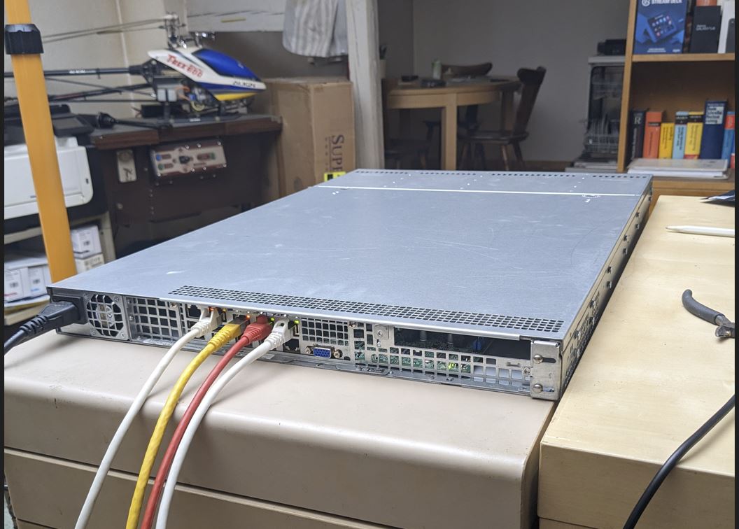

Habe mir ein Supermicro Barebone mit E3-1281 v3, 32 GB RAM und 6x 10 Gbit RJ45 Kupfer geholt. Die CPU ist noch nicht da, im Moment steckt eine i3-4130T, welche VT-d nicht unterstützt.

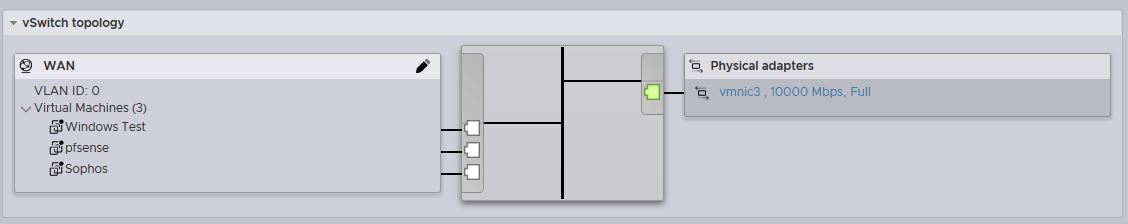

Fragt sich, ob das Sinn macht, das WAN direkt an einen vSwitch zu hängen. Das WAN an die Sophos durchreichen kann ich im Moment nicht testen, da die CPU kein VT-d bietet. Aber ist eh mehr als fraglich, ob ich da eine einzelne X-540 durchreichen könnte, weil die drei X-540 hängen alle hinter einem PLX Chip.
Wäre mir eh lieber, wenn ich das ohne durchreichen lösen könnte. Weil dann kann ich das WAN auch an anderen VMs noch brauchen. Der ESXi selbst hängt natürlich dabei nicht im WAN, aber gegebenenfalls am selben Controller.
Hole ich mir da ein potentielles Sicherheitsrisiko ins Haus, oder kann man das machen? Ist jetzt auch nicht eine AKW Steuerung dahinter, aber soll halt schon kein offenes Scheunentor sein. Sonst müsste ich auf vSphere als Unterbau verzichten, was ich nur ungern machen würde.
So wäre mir das am liebsten:
Hat da wer Tipps dazu?
Bzw. kann ich das so laufen lassen?
Gruss und danke

Also ich zumindest mache das so. Einmal mit einem Standleitungs-Uplink (/29) und einer virtuellen Firewall, die drei externe IPs auf einem Link verarbeitet. Und einmal vor längerer Zeit ein PPPoE-Uplink zur Telekom mit einem virtuellen PPPoE-Router.
Theoretisch kann jemand den virtuellen Switch direkt aus dem Internet angreifen - wenn es da Remote-Exploit-Lücken im vSwitch-Code gibt. Von daher den ESXi immer zeitnah aktuell halten und beim Support-Ende auch austauschen.

Ja danke. Also z.B. die letzte Lücke
https://www.security-insider.de/schwere ... 4af8a556a/
wäre davon nicht betroffen? Da waren nur Hosts betroffen, wo der vmkernel im Netz hing, richtig?
ESXi aktuell halten ist bei mir so eine Sache. Ich update da nur, wenn ich Lust dazu habe. Ausserdem muss ich bei vSphere 7 bleiben, das Teili sollte wieder 10 Jahre halten. Wenn das einigermassen passt so mit dem vSwitch wo WAN dran hängt, kaufe ich noch ein zweites Board als Backup.
Ist ein Angriff auf einen vSwitch mehr ein theoretisches Risiko, oder gab es da in der Vergangenheit schon solche Lücken?

Ja, um so einen Dienst auf dem ESXi anzugreifen, muss ja ein vmkernel auf dem Interface laufen.
Jetzt gleitet es in Philosophische ab: Der vSwitch ist halt ein Stück Software. Software enthält Fehler. So etwas kann auch mit aktuellem Patch-Stand angegriffen werden, wenn's ein Zero-Day ist. Aber veraltete Software ins Internet zu hängen, ist keine gute Idee.

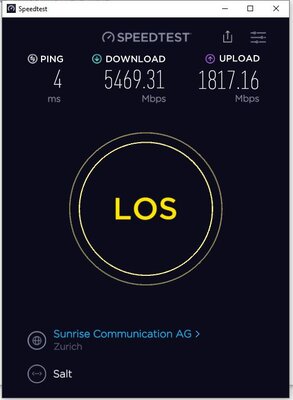

Heute ist die Xeon gekommen. Mit dem ganzen UTM Gedöhns geht da durch, was die Leitung her gibt, so wie ich das einschätze.
