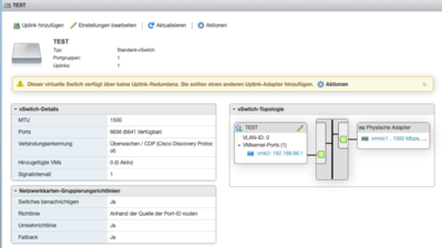

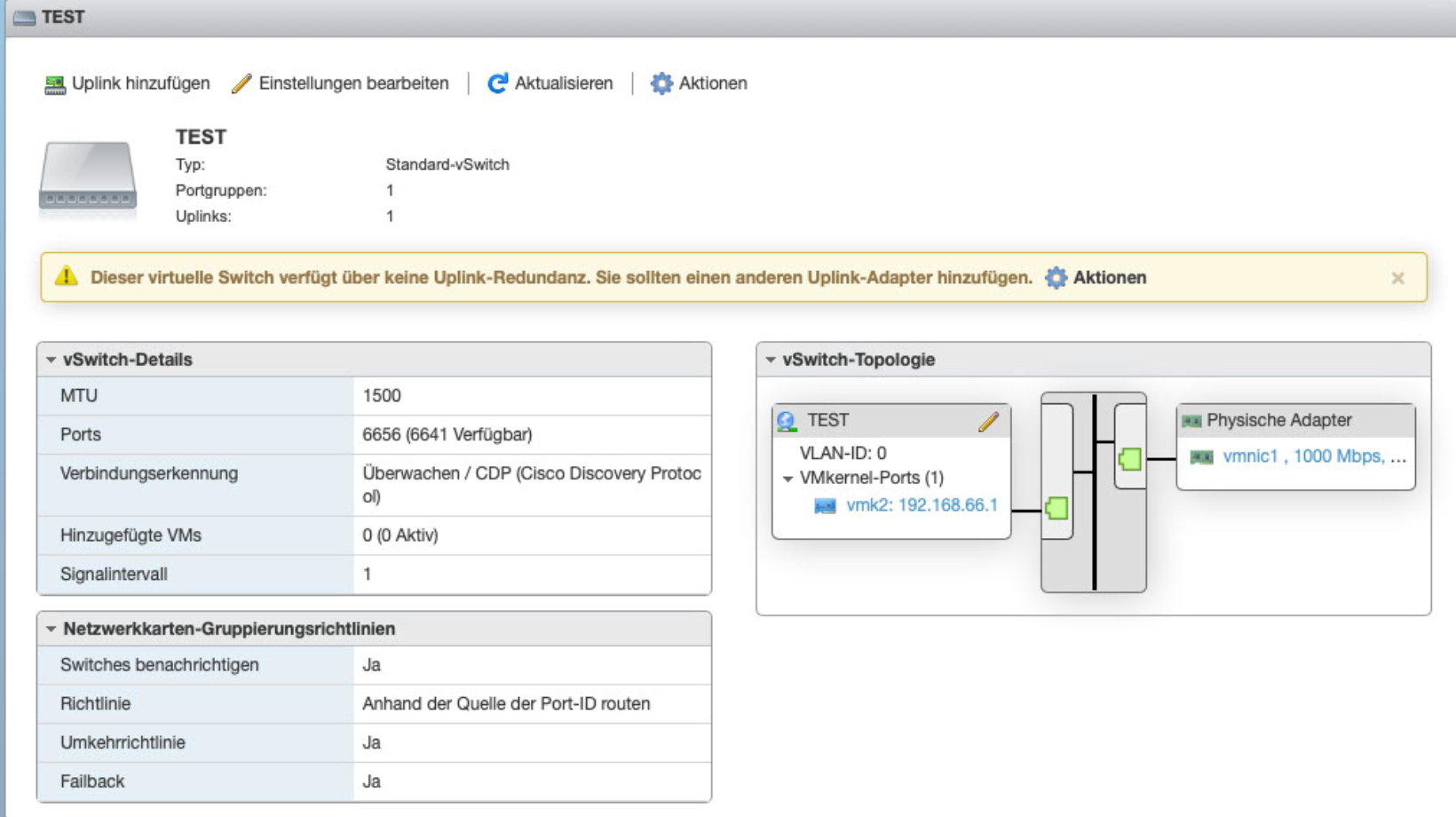

Hallo in die Runde,
ich habe exakt das Gleiche Setup, möchte eine NAS via 10G Glas direkt mit dem ESXI verbinden, was auch super lief. Nach Neuinstallation es ESXI hingegen bekomme ich es nicht mehr hin.
Anbei auch der Screenshot für die vSwitch Konfiguration.
Bekomme leider auf der anderen Seite keine Verbindung und kann keinen Ping an den ESXI schicken.
Könnt ihr evtl. helfen?
