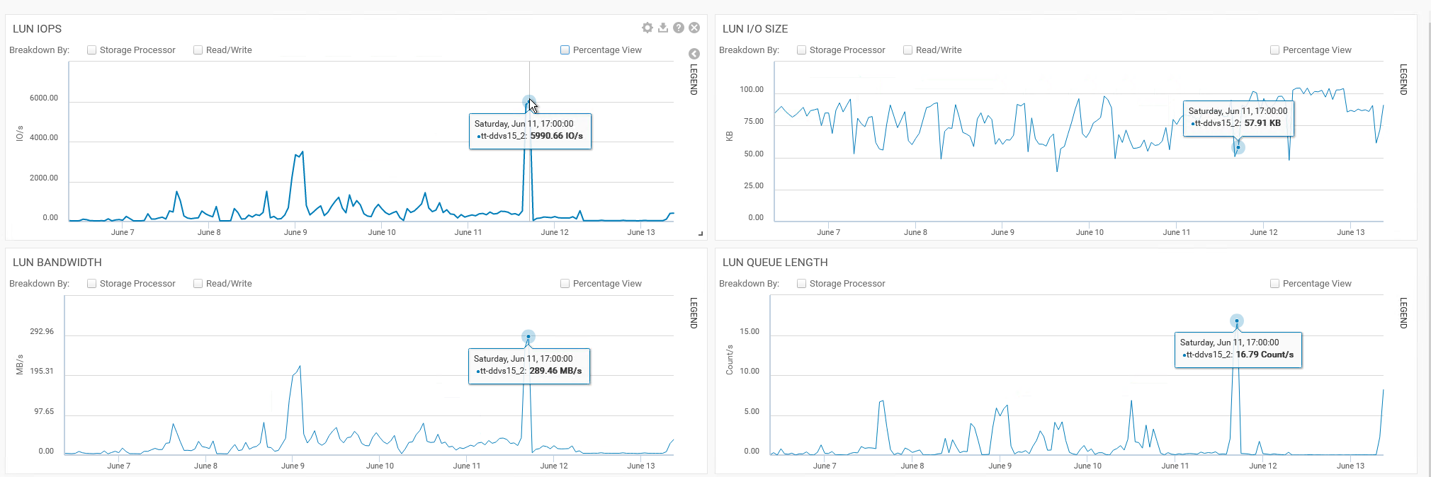

Im Screenshot, sieht man gut den Moment, als ich das konsolidieren angeschmissen hab.
Das besondere an der VM ist, die hohe Dauerschreiblast.
Dazu kommt das Backup, welches auch jede Stunde vorbei kommt und einen Snapshot zieht.
