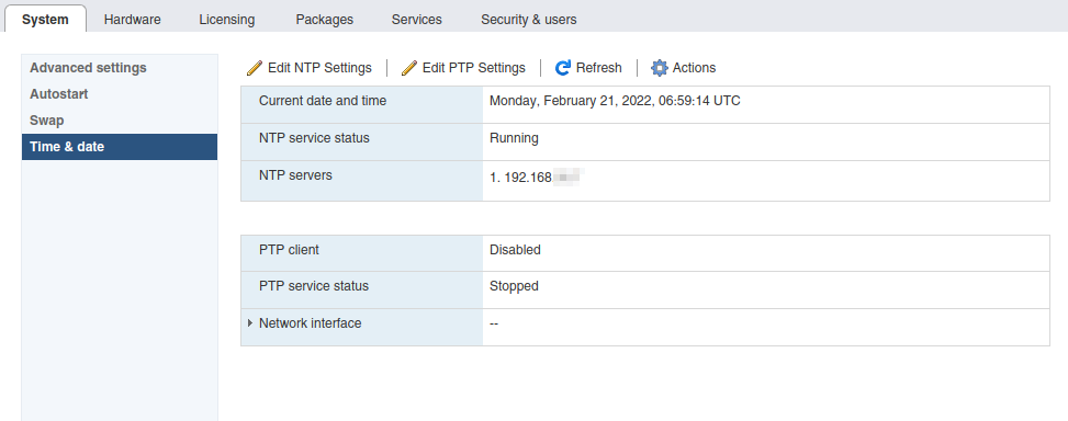

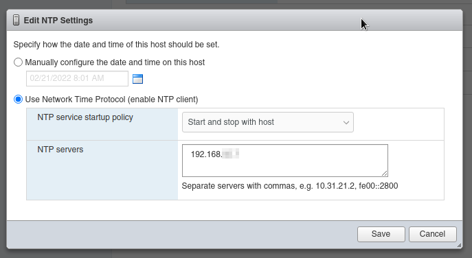

Beitragvon ~thc » 21.02.2022, 08:32
Ich weiß nur, dass man am Dienst selbst nichts rumhantieren muss - sobald die NTP-Konfiguration eingetragen ist, muss man nur warten. Anbei die Screenshots von meinem 7.0.3er.
