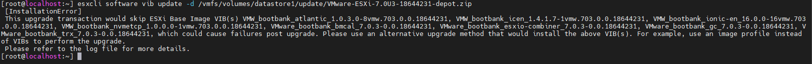

ich versuche ein Update von Version (Updated) ESXi-7.0b-16324942-standard (VMware, Inc.) auf VMware-ESXi-7.0U3-18644231-depot zu machen.
Dann kommt die Fehlermeldung:
Woran liegt der Fehler?

Am Befehl "esxcli software vib update". Streng genommen ist dieser Befehl für das Update einzelner VIB-Pakete gedacht - das es früher mal auch mit ganzen Update-Bundles funktionierte, lag IMHO an der Zusammensetzung dieser Depots.
Die richtigen Befehle lauten:
esxcli software sources profile list -d /full/path/to/depot.zip
zur Anzeige der Depot-Profile und
esxcli software profile update -d /full/path/to/depot.zip -p profile_name
für das Update.

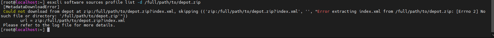

Das habe ich versucht, aber funktioniert auch nicht:
Re: InstallationError esxi-7.0b
Beitragvon ~thc » 22.10.2021, 17:46
Ja, das war kein Copy & Paste Befehl. :roll:
Du musst nach "-d" den auf deinem Server korrekten Pfad angeben - wie in deinem ersten Bild.

Das hier war der Befehl der jetzt bei mir funktioniert hat:
esxcli software profile update -p ESXi-7.0U3-18644231-standard -d /vmfs/volumes/datastore1/update/VMware-ESXi-7.0U3-18644231-depot.zip
