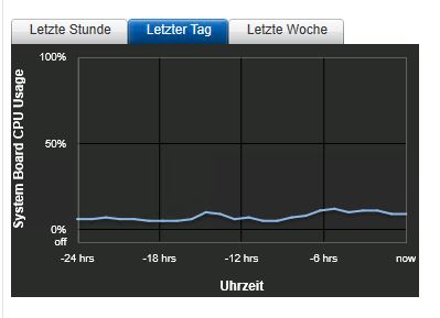

Das ist die CPU Auslastung laut iDRAC /Host

Hi, also über iDRAC sind keine Meldungen,
