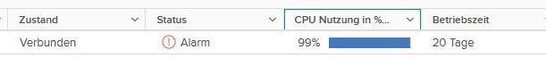

Haben 16 Dell Hosts (R630 und R640), diese haben VMware ESXi, 7.0.2, 17867351, dazu wird alles über vSphere Version: 7.0.2 Build: 17958471 verwaltet und alles unter HA.
Seit der Version 7.0.2 haben wir das problem, das in unterschiedlichen Abständen die CPU der Hosts laut vSphere auf 100% geht und somit das ESXi sich aufhängt und teilweise die VMs mit sich zieht. Die betroffenen Host werden in vSphere dann als Getrennt oder nicht verbunden angezeigt und die VMs mit dem Status unbekannt.
Es kann nur noch über iDRACK der Host neugestartet werden, durch dieses Problem funktioniert das HA nicht und ein verschieben der VMs ist nicht möglich und werden mit den Neustart zwangsabgeschaltet.
Laut iDRACK ist aber die CPU im dem Moment nicht ausgelastet, was vermutlich ein vSphere/ESXi problem ist, da das Lokale ESXi zwar reagiert, aber keine Aktionen möglich sind (z.B. die VMs aufm betroffenen Hosts herunterzufahren).

Das ist die CPU Auslastung laut iDRAC /Host
Und das ist die Auslastung laut vSphere, aufgetreten gegen 13uhr
Das ist die Auslastung laut ESXi aufm Host
Aber alle VMs sind laut lokalem ESXi normal und grün.
Aber ein migrieren oder ausschalten ist nicht möglich
und der Host kann nur über iRAC neugestartet werden.
