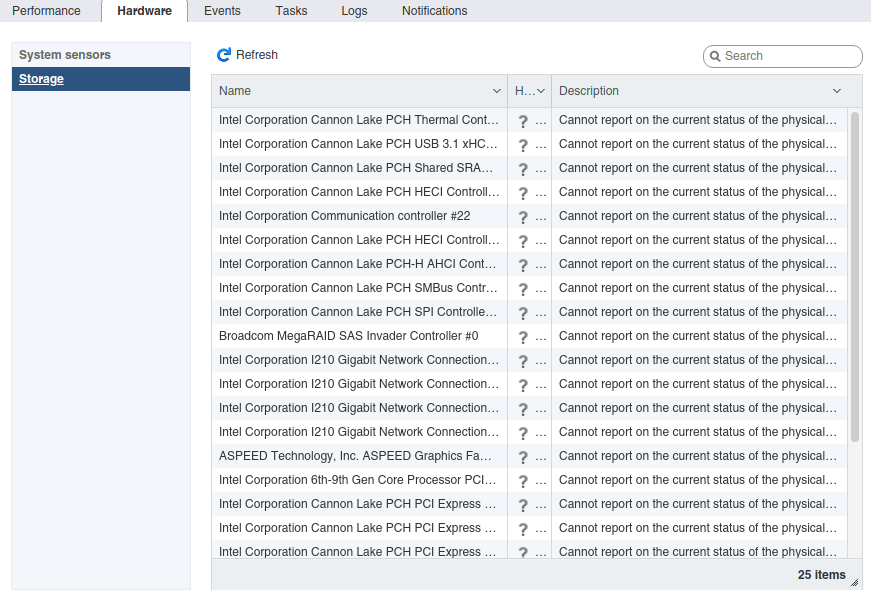

Mein erster produktiver 7.0er hat - so wie die 6er und 5er vorher auch - für den BC/LSI Raidcontroller den "Latest SMIS Provider" spendiert bekommen. Zeigte der 6.5er Provider schon weniger Infos an als der 5er, ist beim 7er jetzt der Wurm drin.
Dort erscheinen jetzt irgendwelche Sensoren mit unbekanntem Status:

*phew ich schraube schon eine weile an ESXi 7 und dem lsiprovider rum und bekomme auch immer nur den Mist angezeigt. Ich hab verschiedene Firmware Versionen mit verschiedenen Treibern probiert aber immer das selbe.
Die Frage ist woran es liegt. Ich hab auch logs durchkramt aber nichts entsprechendes gefunden.
überwache den Controller nun durchs LSA das geht ist aber ein wenig umständlich.

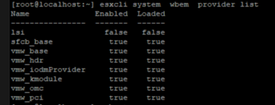

habe den Provider deaktiviert
bekomme aber weiterhin das gleiche angezeigt
ich würde eher behaupten das der Provider nicht funktioniert
und das LSA greift glaube auf das storcli zu und nicht auf den Provider
