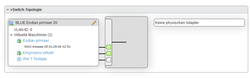

Mal abgesehen davon, dass Du Grün schon brauchst um die Firewall zu konfigurieren. Einfach einen vSwitch ohne pNIC erstellen, das wird von Deiner Firewall als NIC angesehen. Und dass in Grün das "DHCP etc." schwieriger zu konfigurieren sei halte ich jetzt einmal schlichtweg für ein Gerücht.

MarroniJohny hat geschrieben:Mal abgesehen davon, dass Du Grün schon brauchst um die Firewall zu konfigurieren. Einfach einen vSwitch ohne pNIC erstellen, das wird von Deiner Firewall als NIC angesehen. Und dass in Grün das "DHCP etc." schwieriger zu konfigurieren sei halte ich jetzt einmal schlichtweg für ein Gerücht.
Da bin ich mal gespannt. Wie gesagt ich bin ganz neu in dem Bereich. Aber wenn ich alle Geräte nur in blau verwalte und den DHCP nur auf blau aktiviere benötige ich grün nicht, oder?
Aber wie gesagt ich versuche mich mal die Tage mit dem Firewall Projekt.
