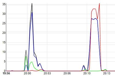

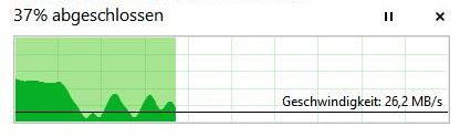

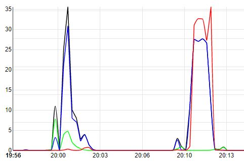

Ich habe das Problem, dass für die ersten 10 Sekunden die Schreibgeschwindigkeit bei 112MB pro Sek liegt und dann sehr schwankend teilweise bei 32 Mb/s.
Die Latenzen habe ich angehangen.
Hat jemand eine Idee, wieso dieser Einbruch kommt?

Aeh... der H330 ist ein Lowcost RAID Kontroller OHNE Write Cache und Batterie. Da haengt man SSDs dran aber keine drehenden Spindeln. Evtl ist der Cache der Platten aktiv und deshalb siehst du fuer einen kurzen Augenblick da 112MB/s und dann halt nur noch was die HDDs als IOPS machen und dast ist bei einer HDD halt nicht viel.
Der ESXi selber cached auch nichts und darum siehst du auf dem NAS bessere Werte.

Hallo Jörg,
vielen Dank für die rasche Antwort.
Da schafft aber ja jeder PC, der eine Freigabe zur Verfügung stellt, die um die 100MB/sec konstannt.
Die Platten schaffen doch nicht nur 30MB /s. Gerade hatte ich einen Durchlauf von einem 8 GB File, da war ich im Durchschnitt bei 90, aber eben nicht Konstant. Es ist immer eine Berg und Talfahrt.
Im Anhang noch die Bilder dazu.
