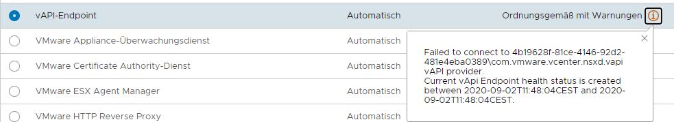

Liebe Forumsmitglieder,
nach dem Update auf VCSA 7.0 habe ich leider eine Fehlermeldung.
Ich habe hierfür die folgende Lösunf gefunden, die sich aber nicht direkt auf die Version 7.0 bezieht:

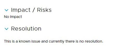

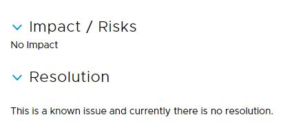

Das Problem scheint hier behandelt zu werden:
https://kb.vmware.com/s/article/80409
Da...
...scheint ein Reminder in Outlook in 6 Monaten hier derzeit die beste Lösung zu sein.
