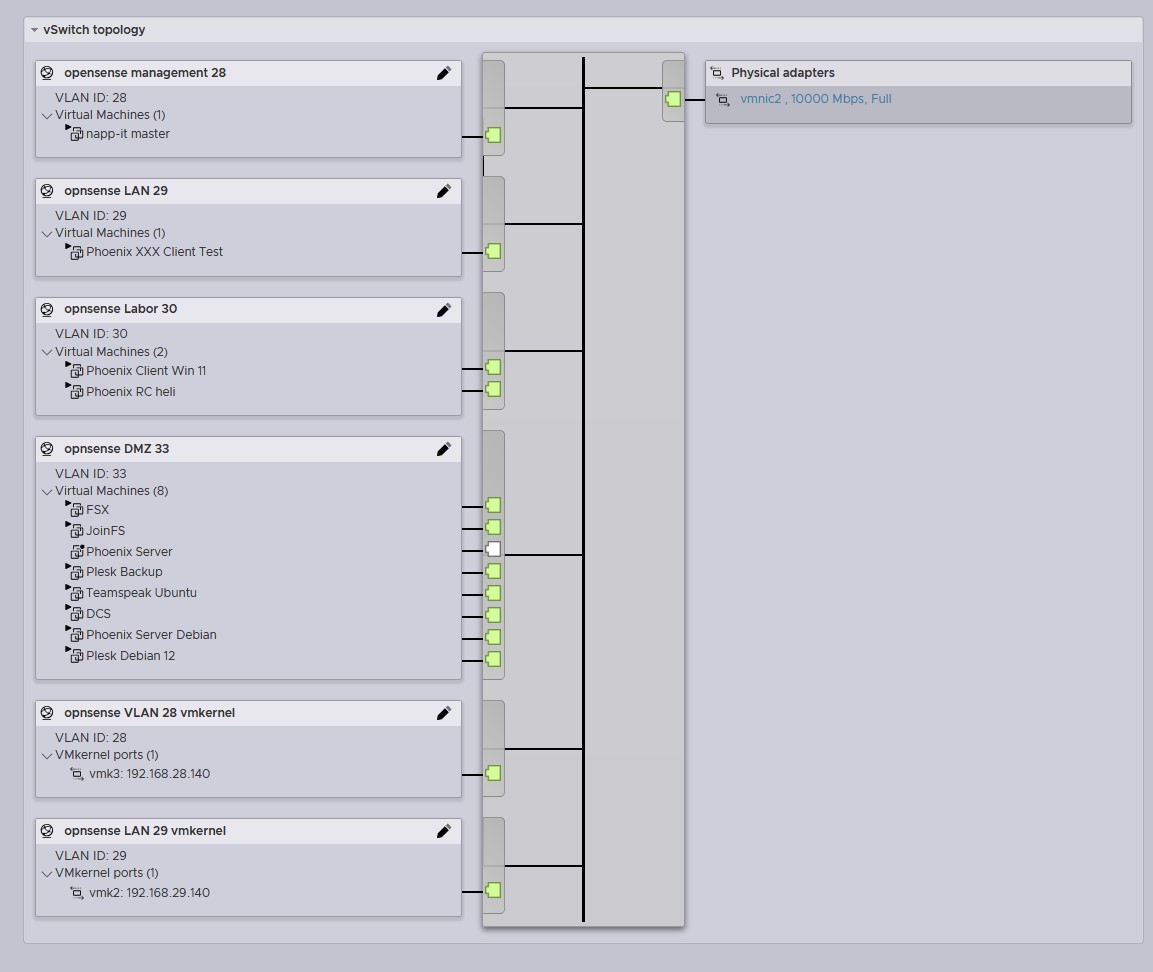

Bislang hatte ich immer mehrere vSwitches, und bin die ungetagged mit mehreren Strippen angefahren. Jetzt habe ich eine neue Firewall, und fahre einen einzelnen vSwitch getagged mit einem Kabel an.
Nun habe ich das Problem, dass zum Teil Verbindungen verloren gehen. Sprich ich habe in einem vLAN "Labor" einen Gameclient, welcher in einem anderen vLAN "DMZ" mit einem Gameserver verbunden ist. Aber alle 2-3 Tage verliert der Client die Verbindung zum Server.

Nur zur Klärung: vSwitches haben kein VLAN tagging - nur Portgruppen.
Wie hast du das genau realisiert, dass Pakete VLANs überschreiten können ("Labor" <-> "DMZ")?

So habe ich das konfiguriert:
In der FW habe ich Regeln, dass die VLANs zwar raus, aber nicht untereinander telefonieren dürfen:
Also geht das Labor Netz raus (durch doppelt NAT), und kommt dann an der öffentlichen IP wieder rein. Die OPNsense ist ein eigenes Blech, nicht virtualisiert, oder so.
