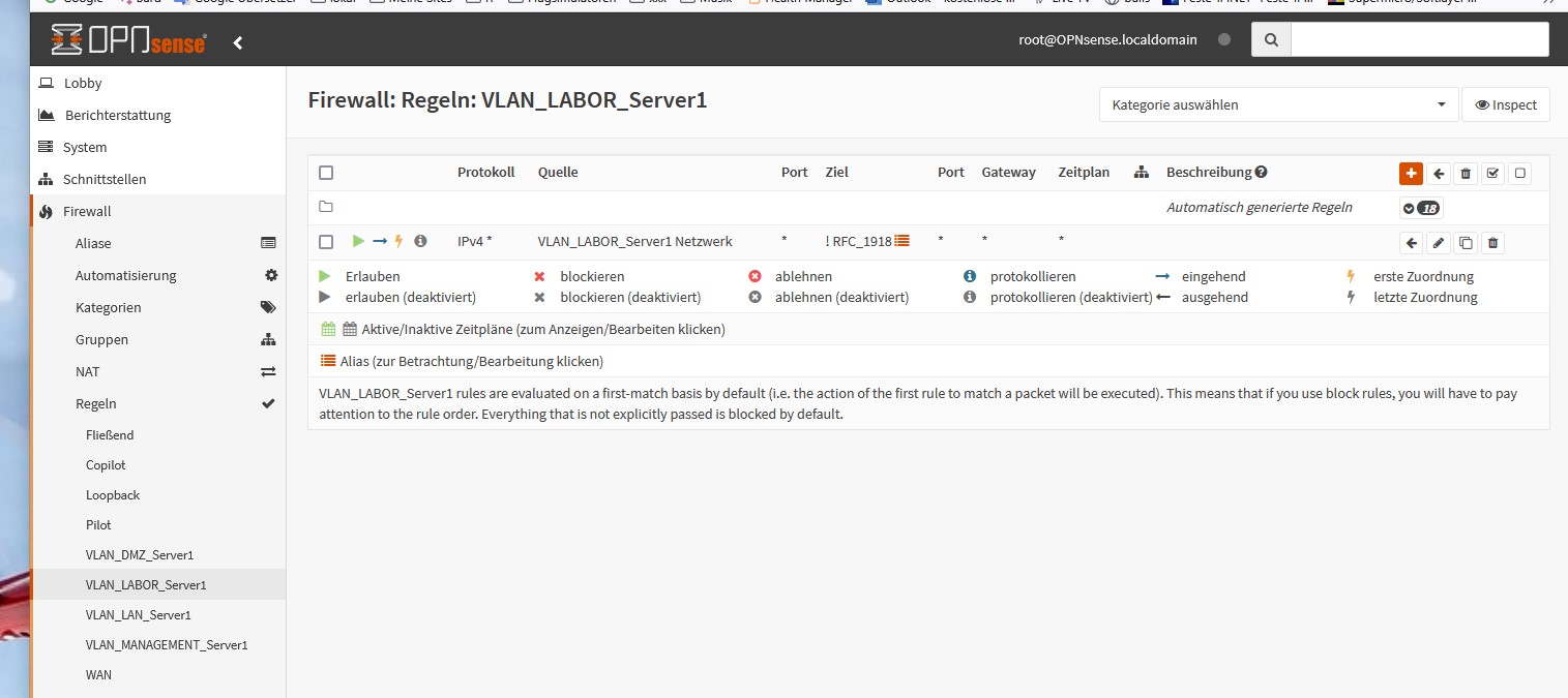

So habe ich das konfiguriert:
In der FW habe ich Regeln, dass die VLANs zwar raus, aber nicht untereinander telefonieren dürfen:
Also geht das Labor Netz raus (durch doppelt NAT), und kommt dann an der öffentlichen IP wieder rein. Die OPNsense ist ein eigenes Blech, nicht virtualisiert, oder so.
