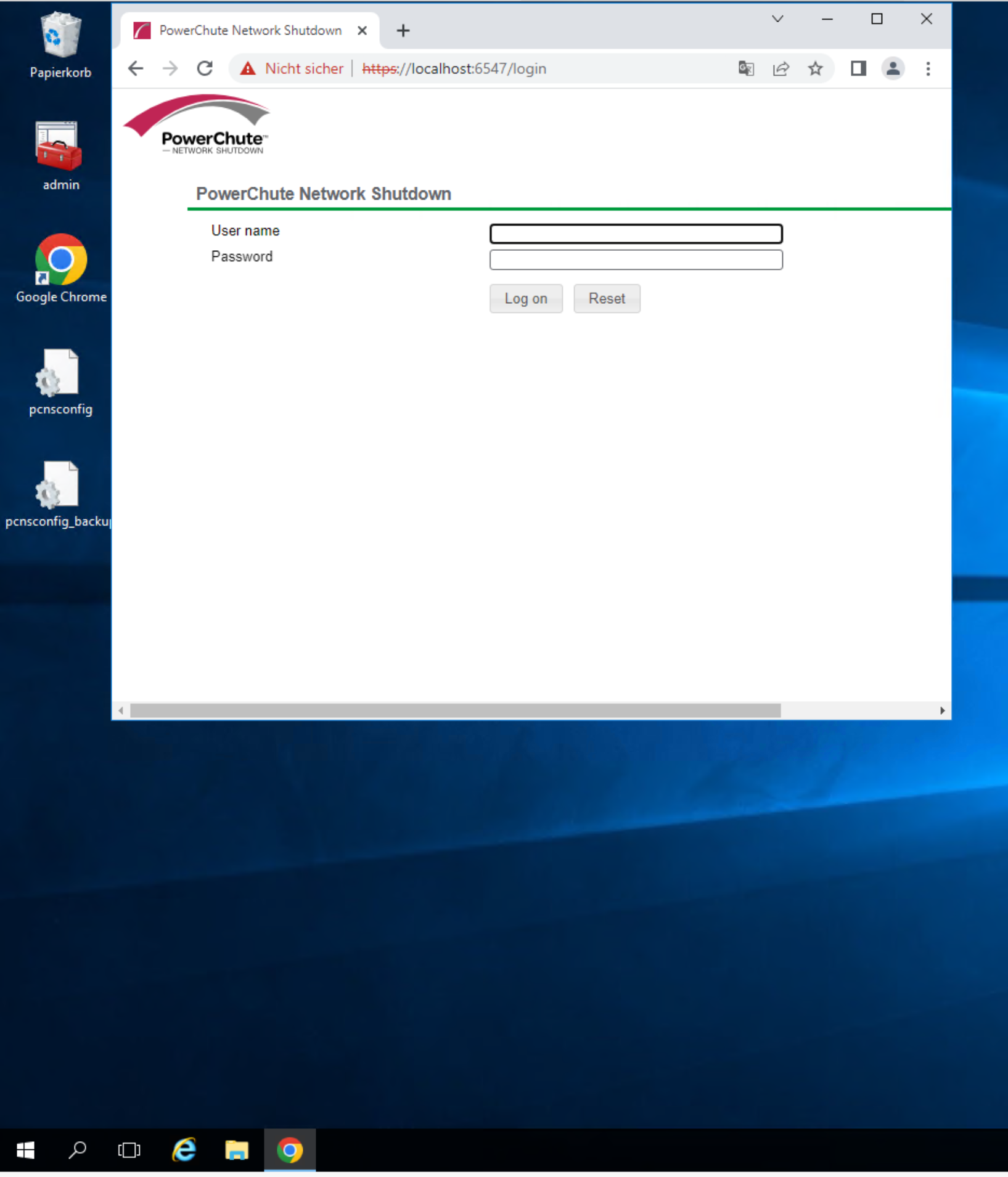

APC hat mit PCNS eine Appliance wenn man kein Windows/Linux hat. Ansonsten kann der Windows Agent sich zum vCenter/ESXi verbinden. Das ist in dem quasi eingebaut und somit brauchts nichts weiter.
Re: USV VM herunterfahren (Suspend)
Oki - danke - dann schau ich mir die Agents noch mal genauer unter diesem Aspekt an.
